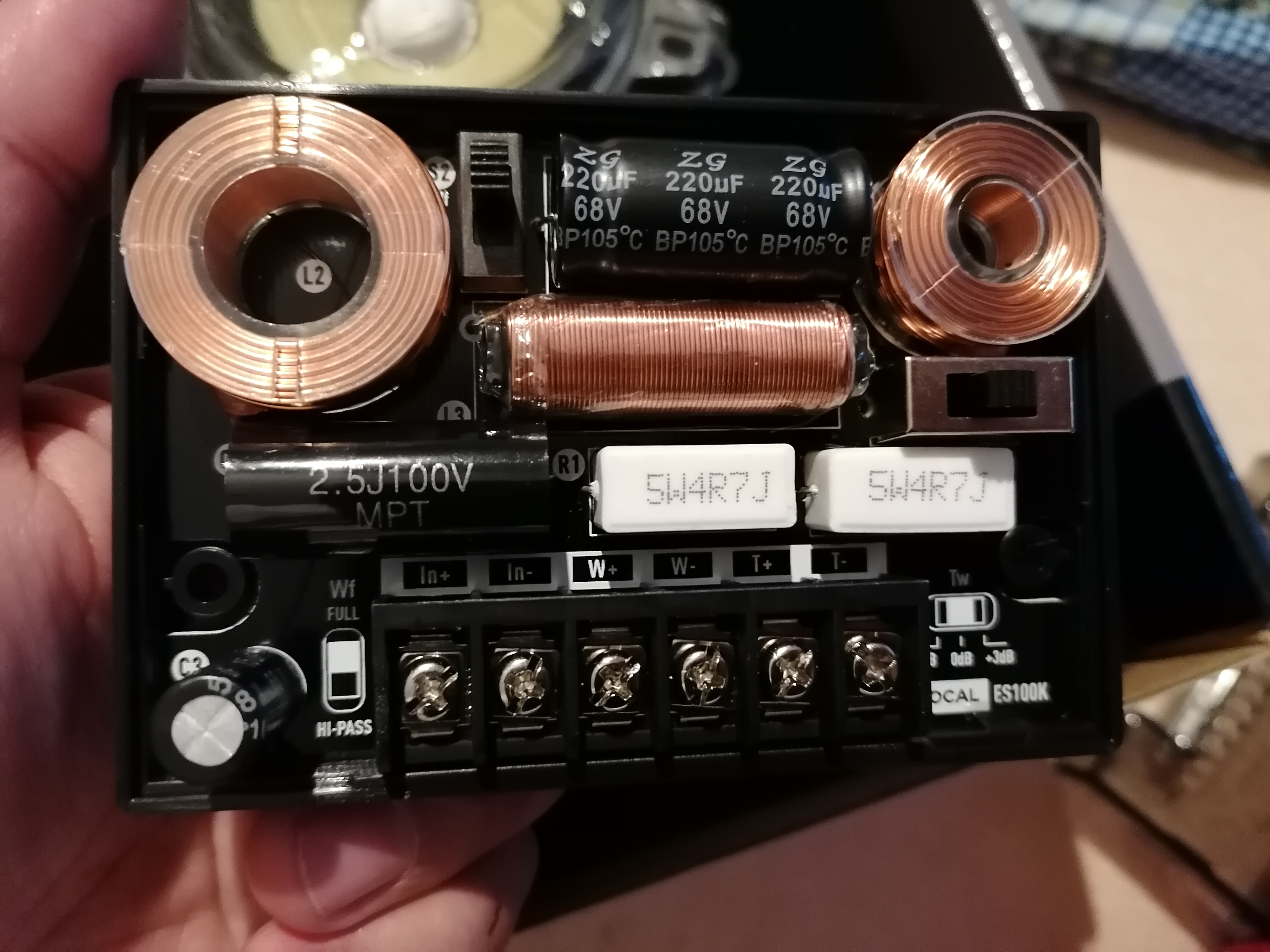

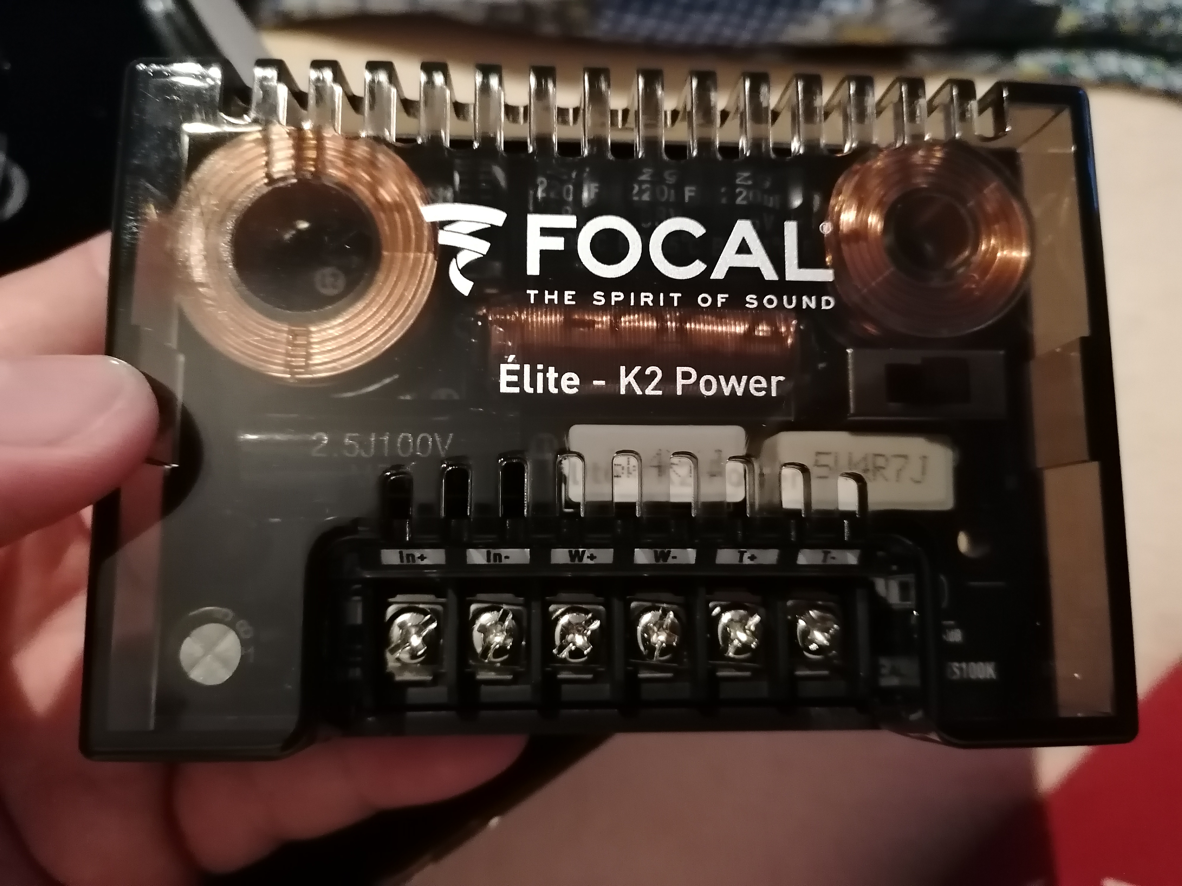

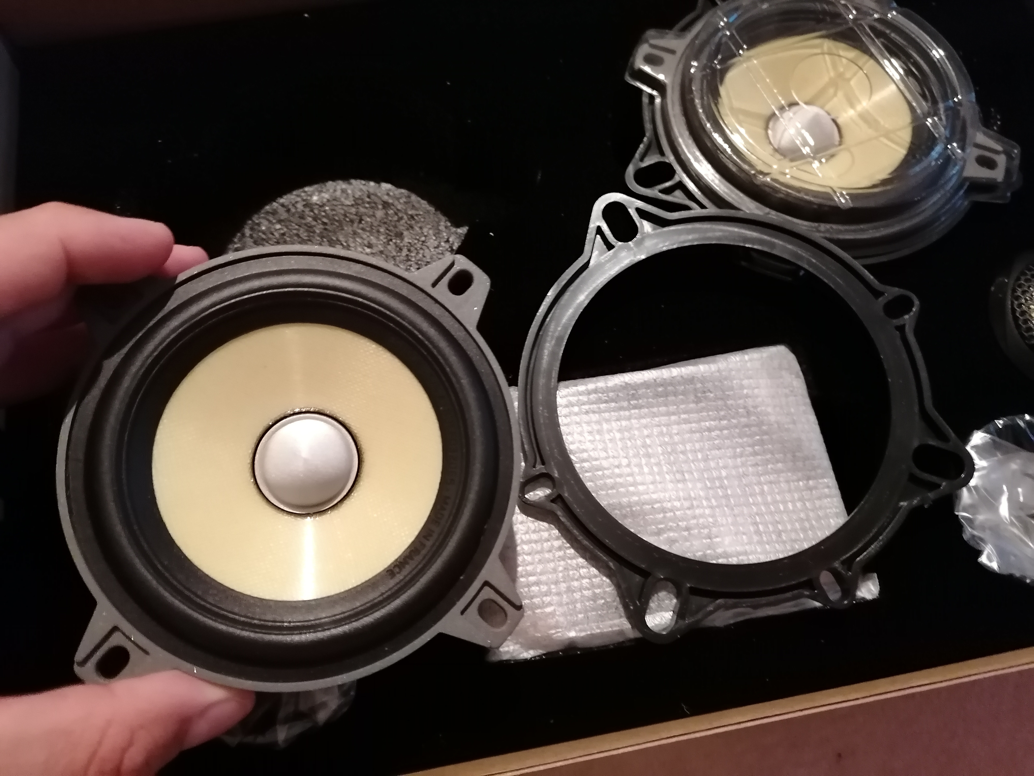

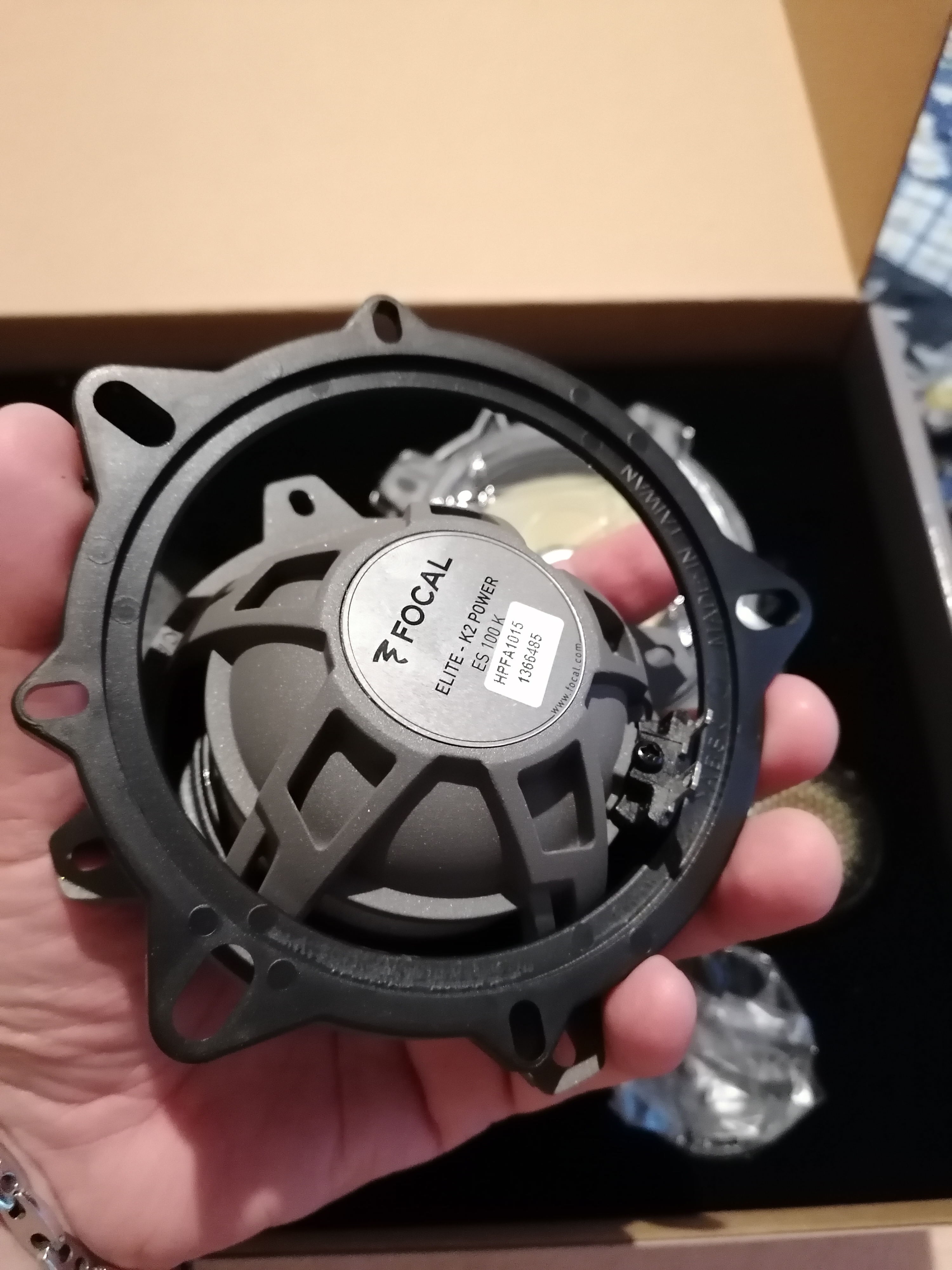

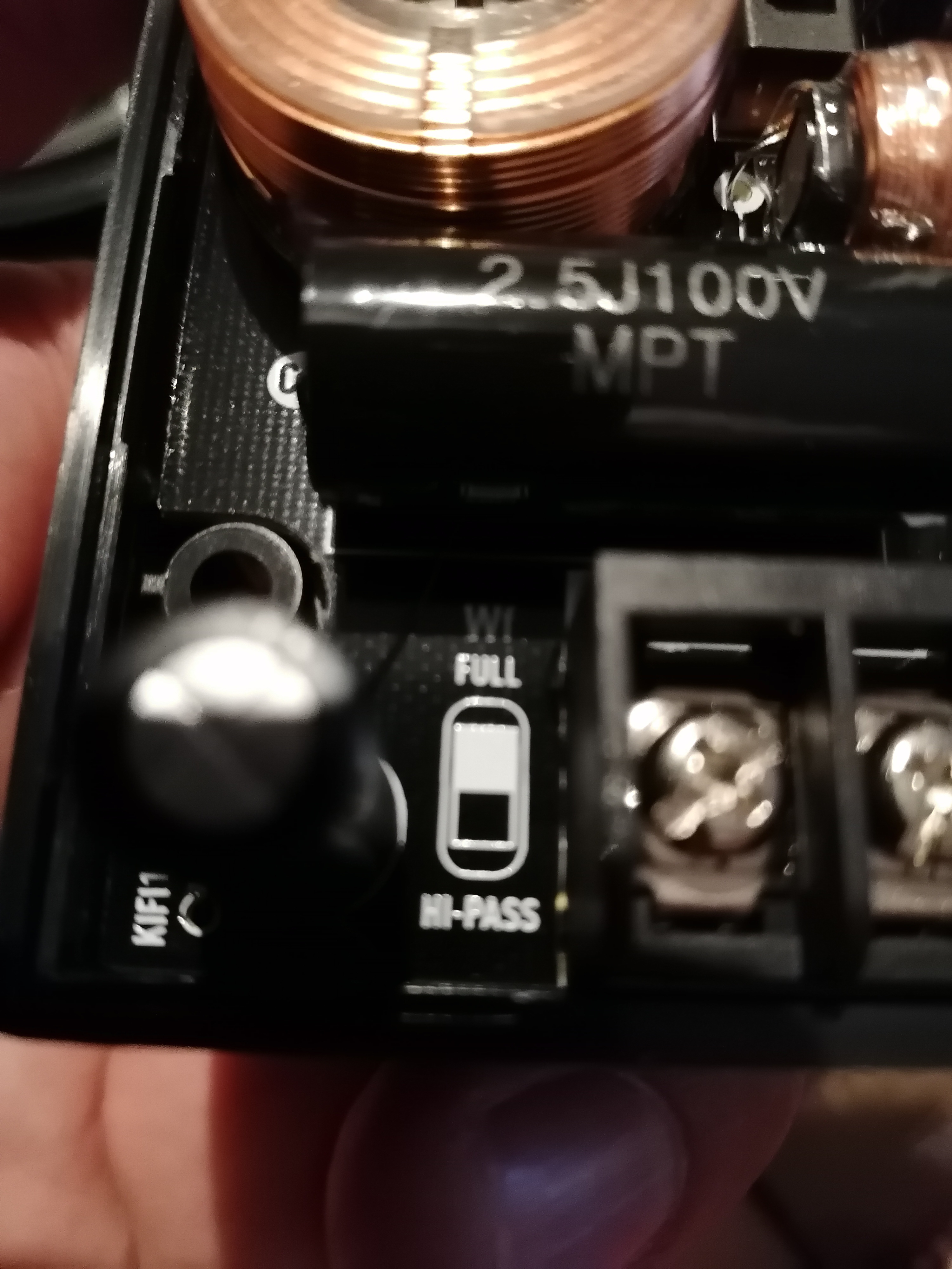

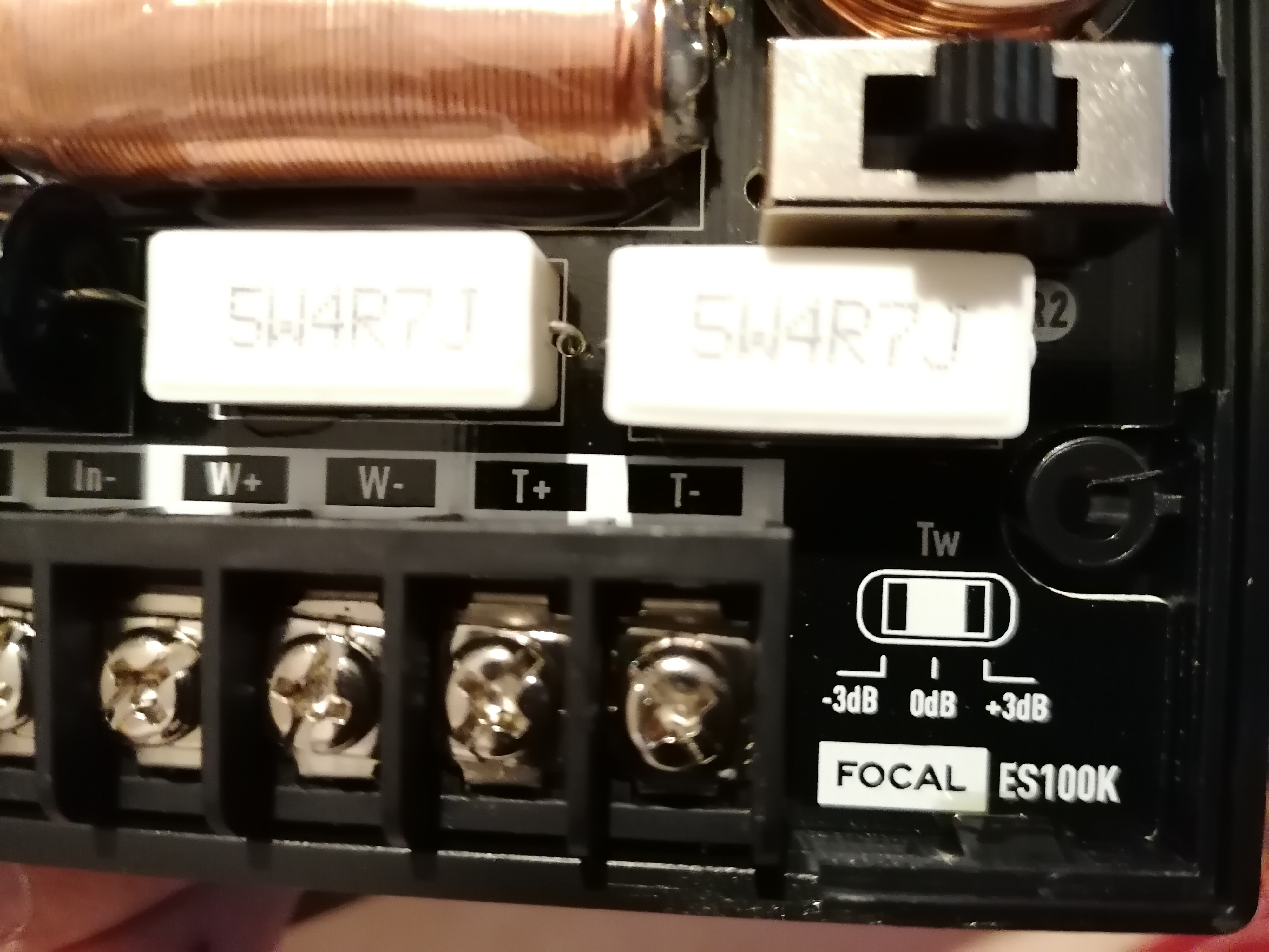

Tak jsem se dneska dokopal a otevřel tu krabici s reprákama a hned další problém :roll: Koukám že v těch výhybkách jsou dva přepínače, jeden má tři polohy a druhý dvě. Mám je jebat a nechat tak jak to přišlo, nebo je někam přepnout? :( A Itchy .... Ty je máš taky, nebo to bylo jen v nějaké teo rovině, páč druhý problém je hned v zápětí.... Jak ty repráky mám přidělat do těch redukcí, když jsou tam díry jak do prdele :roll:

Hod fotky... na výhybce bude popis (útlum v dB), díry myslíš rozdíl v průměru? V nejhorším redukce z mdf, pokud je na to prostor...

Už jsem koukal, prostě musím sehnat šrouby s plochou hlavou a kurva krátkým závitem ...

Tomasis píše:Tak jsem se dneska dokopal a otevřel tu krabici s reprákama a hned další problém :roll: Koukám že v těch výhybkách jsou dva přepínače, jeden má tři polohy a druhý dvě. Mám je jebat a nechat tak jak to přišlo, nebo je někam přepnout? :( A Itchy .... Ty je máš taky, nebo to bylo jen v nějaké teo rovině, páč druhý problém je hned v zápětí.... Jak ty repráky mám přidělat do těch redukcí, když jsou tam díry jak do prdele :roll:
Mrkni do navodu ;-) Podle fotek ten jeden prepinac jen upravuje citlivost vysek, druhy nevim, ale v navode bude schema ci alespon popis ;-)
K tem redukcim…. …tohle vypada na nejaky genericky adaptery, to nejsou ty, co jsem linkoval, takze to budes muset nejak rozumne usadit ;-)

V návodu není ani slovo o nalazení výhybek... Tohle jsou redukce z krámu kde jsem objednal ty reproduktory, na ty z Ebay jsem nechtěl čekat. Ale princip je úplně stejný, jenom ty z Ebay měly drážky na matky a tady jsou rovné plochy, jinak tam nevidím rozdíl.

TW prepinac je bud na pridani ci ubrani vysek a nebo na nule coz je to jak to ma byt....
W prepinac je ,ze bud ti jde do stredobasu plne pasmo a nebo ho oriznes ,ze tam nejdou vyssi frekvence
Oboji to chce vyzkouset,co ti bude zvukove vice sedet

Tam jde spíš o to, že aby člověk zjistil jak to hraje musí mít všechno složený a rozdělávat to abych něco zkoušel .... No prostě to nechám tak jak to mají oni a uvidím :D
