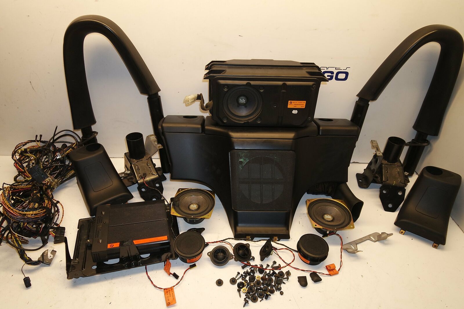

Jinak uz delsi dobu koukam na bazos na tyto kola.. Myslim, ze jsou to original ze Z3M. Jako treba jakekoli bbs jsou hezci, ale prece jen z M a jeste za takovou cenu.. Vemte je nekdo, nez mi prijde domu balicek a manzelka me vyhodi
https://auto.bazos.cz/inzerat/130400069 ... ony-17.php

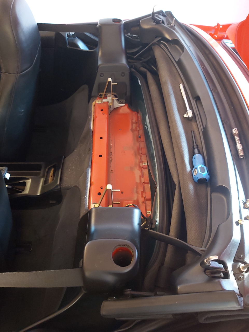

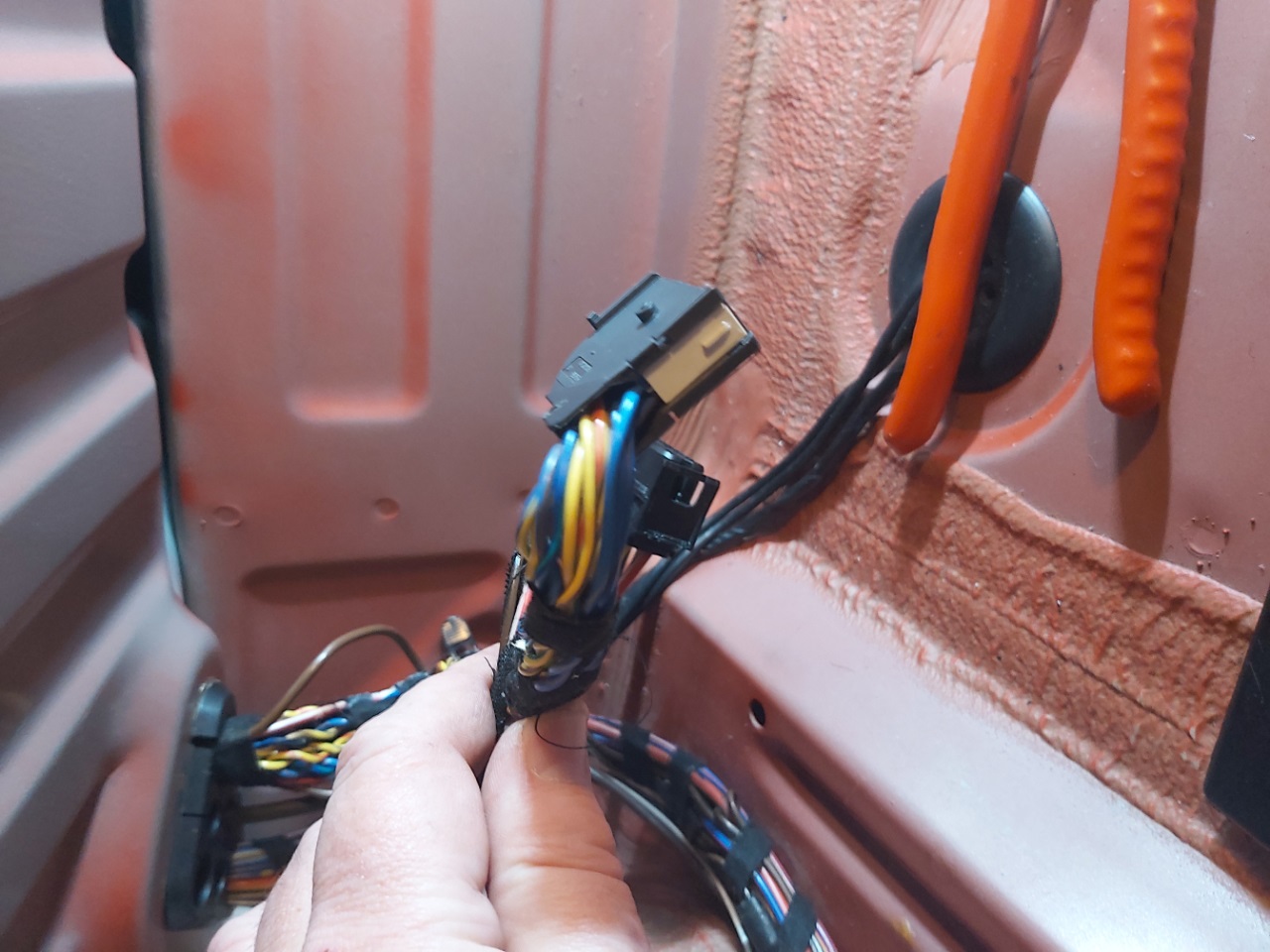

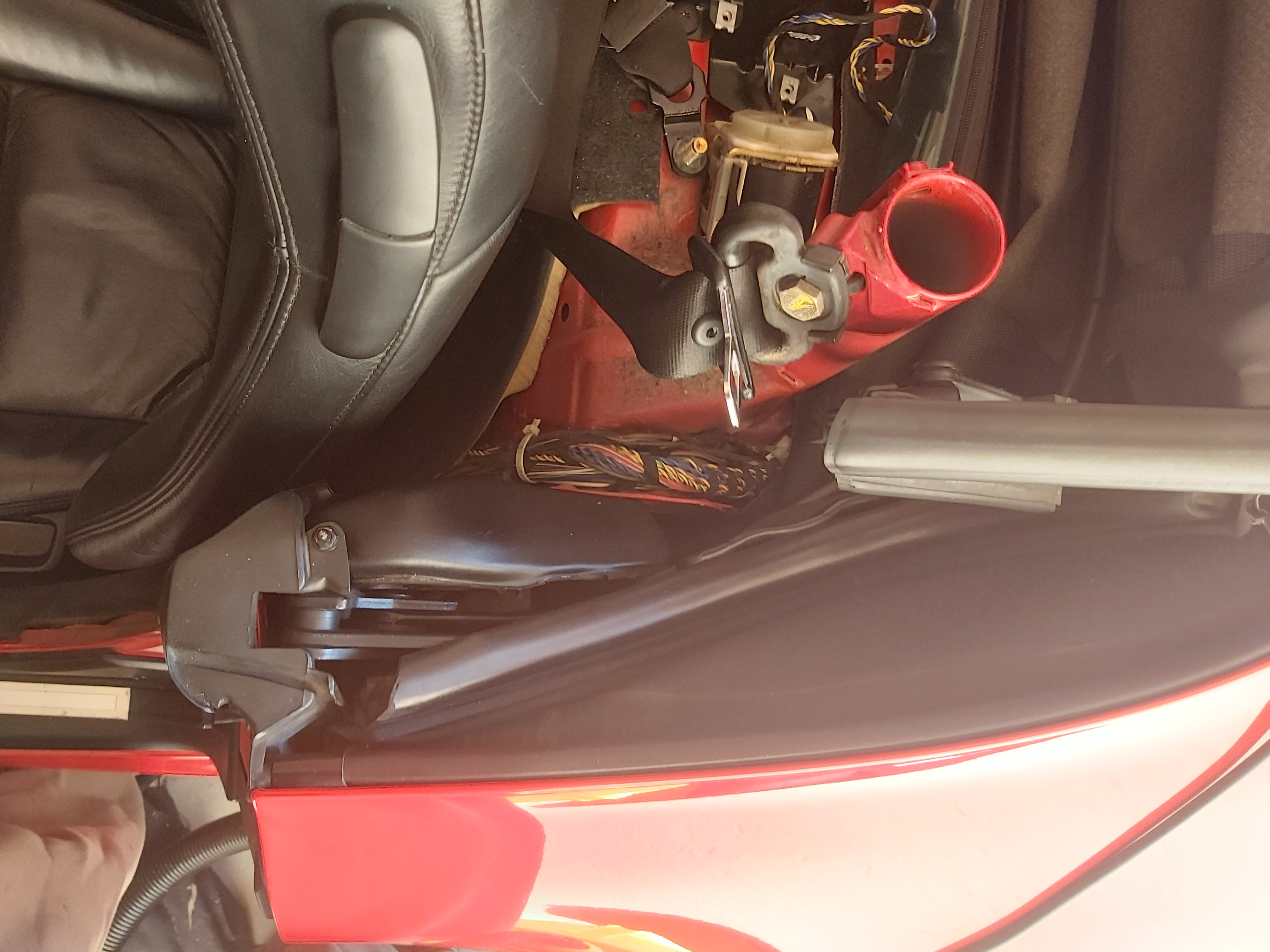

Zdar pánové,
tak jsem se dneska do toho pustil:-). No něco sedí, něco ne, ale celkově zatím dobrý.....
Překvapilo mě, že je to fakt jen skládačka, jen to chce alespoň trošku tušit, kde který šroubek je schován. Povedlo se mě to komplet odstrojit až k předním reproduktorům (foto1).
To jsem neměl dělat, protože jsem věděl, že je u řidiče v hajzlu těsnění kolem dveří, ale teď jsem zjistil, že je roztrhané i u spolujezdce.....takže další 4 litry půjdou na toto....ach jo.
No, zadní kastlík jsem rozebral do posledního šroubku a všechno přestrojil na ten můj původní kastlík. Ty boky musím dát z poface.....zaprvé mají jiný tvar a velikost a mají povrch jako z kůže, kdežto ty moje jsou čistě plast a taky bych neměl, jak ty oblouky přidělat...těm krytům chybí totiž montážní díra:-) (foto2). Ale snad to tam už nějak nakombinuju. Jediný zádrhel teď bude co s tím dál a existují dvě možnosti:
1) už tam nebudu vracet vnitřní úložný prostor a koupím subwoofer z poface a také držáky sobwooferu na bok (1000Kč) a ty tam zkusím přidělat a celé to tam nasunout (a budu doufat, že před a poface mají stejný kabel na připojení subwooferu, jinak mě jebne). Prodám sobwoofer předface. Problém vidím ve tvaru plastu pod víkem kastlíku, který je tvarován pro úložný prostor (foto 3) a je v celku, kdežto originál na oblouky je jen ty kusy po stranách (dle foto na netu). Asi by to musela vyřešit bruska a upravit to, protože jsem nenašel nikde info, že by se to prodávalo zvlášť....nevíte někdo?
2) vybodnu se na subwoofer a nechám tam ukládací prostor, ale mám tam kabel, tak by to bylo škoda
Také budu muset připojit ty boční repráky....a tady si nejsem jist, jak to tam švihnout. Připíchnout je do svazku hned vedle, co vede od předku do kufru, nebo to táhnout až do zesíku v kufru a tam to připojit a nebo to naopak táhnout dopředu k rádiu....nevím, jak je ta kabeláž připravená.....
Nicméně fakt jsem byl příjemně překvapen. Čekal jsem nějaké vrtání do kastle, ale ty oblouky tam mají krásně vše předpřipravené, jen dotáhnout šrouby.
Ale nebyl bych to já, abych neměl dotaz na nějaký kabel, který na mě vypadnul (foto 4)....je ve středové konsole a byl schován pod tlačítkem mezi sedadly......kde mám tlačítko vyhřívání okna.....jsem myslel, že je vyhřívané zadní okno....abych zjistil, že to vůbec není připojené a je tam pouze nacvaklé tlačítko:-). Že by konektor na origo tlačítka....ale která tam byla? Že by vyhřívání sedaček? To mám ale teď vepředu......
Snad zítra budu pokračovat, i když teď to bude o čekání na dodání a objednávání dílů......
A potřeboval bych pak prosím někoho, kdo by mě změřil alespoň zhruba umístění těch bočních zadních repráčků.....že bych tam fakt vyříznul díru výkružníkem a až dorazí ze států ty repráčky, že bych je tam švihnul.
dík a až pokročím, tak si zase postěžuju:-)

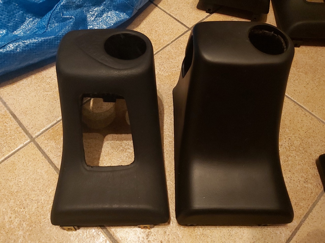

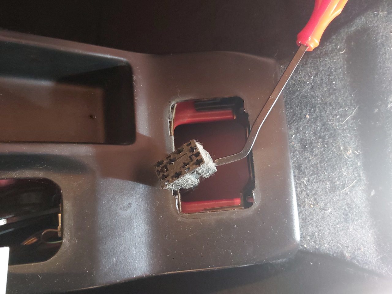

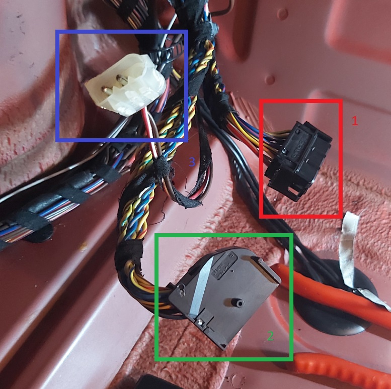

Dneska ti asi moc neporadim, jen tipnu... Co se tyka toho vyhrivani zadniho okna, tak to je priprava pro hard-top, to plastove samozrejme vyhrivane neni
Ten konektor, co je tam pripraveny, tak vzadu byva takova ta cervena blikacka na alarm, tak mozna je to priprava...
Co se tyka kasliku, tak je pravda, ze ty povrchy byvaji ruzne, casto byva trochu jina i barva, pak se to spatne kombinuje. HK ma kazdy reprak zapojeny do zesilovace zvlast, ty mas patrne HiFi, ale jak zapojit to nevim, protoze audiu vubec nerozumim, ale predpokladam, ze ten zesik nebude mit pozici na repraky, se kteryma nepocita, ze to budes muset k necemu pridruzit. Osobne si myslim, ze nejjednodussi by bylo protahnout kabliky k prechodce (v rohu za ridicovou sedackou) a pripojit je rovnou k zesilovaci (pokud mas umisteny zesilovac nahore v kufru. Nektere verze ho maji i na bocich, asi zalezi, zda mas k tomu i CD menic. Ja mam menic a HK zesilovac je nad nim pod tapecem na horni casti kufru. Pokud se mylim, muzete me nekdo opravit, uz jsem si zvykl

Přesně tak. Vyhřívání je pro okno na hardtopu. Pokud máš čudlík, tak bys teoreticky mohl mít i přípravu na hardtop. To jsou takové "trubky" vedle kloubu střechy (na poslední fotce kousek doleva dolů za hranu konce fotky).
Repráky bych určitě připojoval do zesilovače. Nekuchal bych drát po cestě a už vůbec bych to netahal přímo z rádia, když jde hudba přes zesilovač

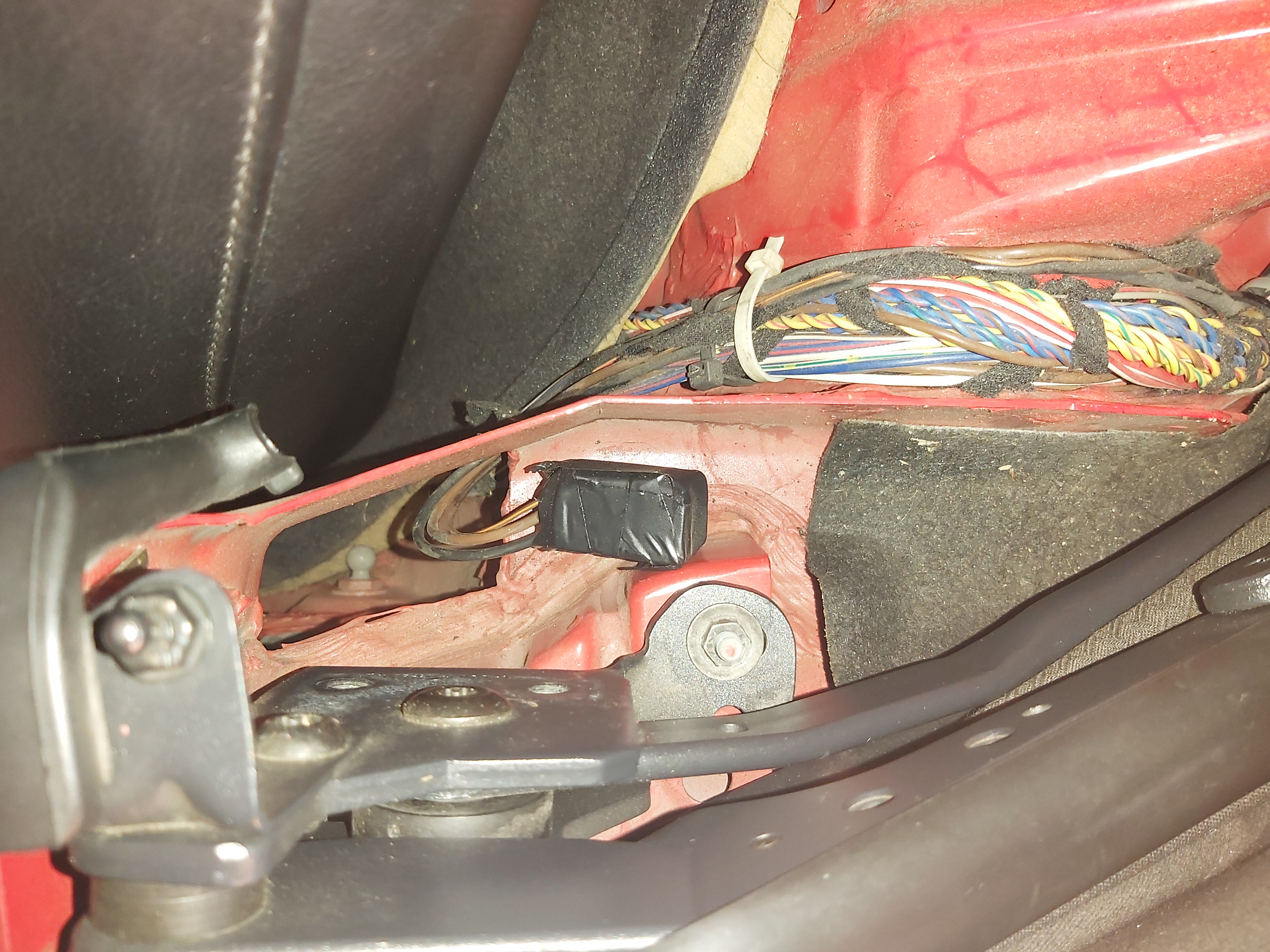

To je v poho, tu červenou blikačku na alarm mám vepředu, takže to nebude ono, ale také počítám, že to bude k těm případným ovladačům vzadu....a dle výbavy a rozmaru montéra v BMW tam vídám ledasjaká tlačítka:-).
Zesík mám v kufru pod koberečkem nahoře....klasika. Přesně tak, myslel jsem, že ty zadní boční protáhnu až k zesíku se svazkem a tam to buď napinuji do konektoru (až seženu schémátko:-)), pokud je tam pro to místo a nebo to přicvaknu k předním. No, ještě je na to čas..... Repráky jsou někde nad mořem, musím sehnat kabely a ten molitan před subwooferem se úplně rozpadl, takže ten musím také sehnat.....
Kromě toho jsem včera zjistil, že předface i poface subwoofer je zapojen klasickým čtyřkolíkem...tedy alespoň podle fotek na ebay a já mám ten sub od Nokie připojený takovým tím klasickým BMW konektorem s tím pojistným plastem(třeba jako je v BC).....takže ještě tohle budu řešit.....

Tak jsem tam koukal, zda tam najdu nějaké trubky vedle kloubu střechy na ten hardtop, ale nic takového jsem nenašel. Zato jsem tam našel další konektor. Kamkoliv kouknu, najdu volný konektor:-)....

na tu kabeláž si tady můžeš stáhnout schémata a hledat
https://www.z3-roadster-forum.de/forum/ ... &start=140
poslední odkazy,
Schaltpläne Modelljahrgang XXXX, podle roku výroby
poslední odkazy,

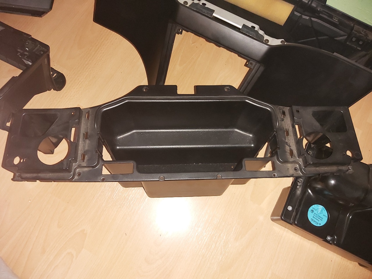

tenhle obyč subwoofer ti tam nepůjde, z fl? díl 65138386456
na HK zesilovači taky jde ten konektor s bočníma packama hodně blbě, prostě zmáčknout a tahat ven, jestli to nějak přimáznout servis sprejem možná ještě

No nakonec to je tak, že mám původní svůj zadní kastlík. Do něj jsem vmontoval vnitřek z toho pofaceliftu, odříznu tu část s vnitřní velkou schránkou. Pak jsem objednal držáky subwooferu do verze s obloukama (ty jsem koukal, že se šroubují k držáku oblouku) a hledám subwoofer předfacelift od HK takže 65138400106. Ten by tam měl pasovat. A ještě až dojedu pro molitan, tak musím upravit mřížku subwooferu, protože ten původní se úplně rozpadl. Takže mřížku jsem rozložil a dám tam nový, ať tam zbytečně neprší).
Ten svůj původní zkusím prodat, ten se do verze s obloukama fakt nevejde....taková velká podlouhlá bestie:-).
A tenhle obyč se tam asi taky vejde.....otázkou je, zda není už HK výhodnější. Ten Philips 65138386456 seženu skoro dráž, než ten HK.....tedy na ebay.

Tak se mě konečně povedlo ten konektor od zesíku vyrvat ven za pomoci dvou šroubováčků a značného stupně nasranosti:-)
A snad už na delší dobu budu mít poslední dotaz, ale je tento konektor nějakým způsobem rozebíratelný? Z boku je bílá plastová část (foto1), která by šla asi nějak vyjmout a pak to půjde nějak vysunout? Abych tam mohl pak přifařit ty zadní repráčky......
Počítám, že na fotce je to takto(foto2):
1) vstup od rádia
2) výstup k reproduktorům (8 párů kabelů a tady budu potřebovat přidat ty zadní repro:-))
3) CD changer (asi...nebo něco podobného, ale to mě netrápí))
1) vstup od rádia

zddan01
- Člen Klubu
- Příspěvky: 2243
- Registrován: stř 05.10.2016 17:57
- Klubové ID: 3925
Re: Z3 retrofit sada ochranných oblouků
rozebrat to jde, někde zapáčit u západky a půjde to vysunout
neplatí, že 1 jsou vstupy a 2 výstupy, je to pomíchaný, je to krásně popsaný v těch schématech, co kam, resp. odkud vede, tohle konkrétně schéma 6510.1-01 pro rok 1997, tam je i do jakých pinů jaký repro zapojit
(nevložim sem obrázek)
3 je napájení changeru
good luck
good luck

To bude druhý konec toho drátu, co máš na konci středového tuneluSovaja píše:Tak jsem tam koukal, zda tam najdu nějaké trubky vedle kloubu střechy na ten hardtop, ale nic takového jsem nenašel. Zato jsem tam našel další konektor. Kamkoliv kouknu, najdu volný konektor:-)....

Sovaja
- Příspěvky: 206
- Registrován: čtv 02.08.2012 00:00
- Bydliště: Odolena Voda
- Klubové ID: 4075
To je dobrej fór, jasně to je fakt....takže příprava na stahovací střechu, počítám:-)vita11 píše:To bude druhý konec toho drátu, co máš na konci středového tuneluSovaja píše:Tak jsem tam koukal, zda tam najdu nějaké trubky vedle kloubu střechy na ten hardtop, ale nic takového jsem nenašel. Zato jsem tam našel další konektor. Kamkoliv kouknu, najdu volný konektor:-)....
