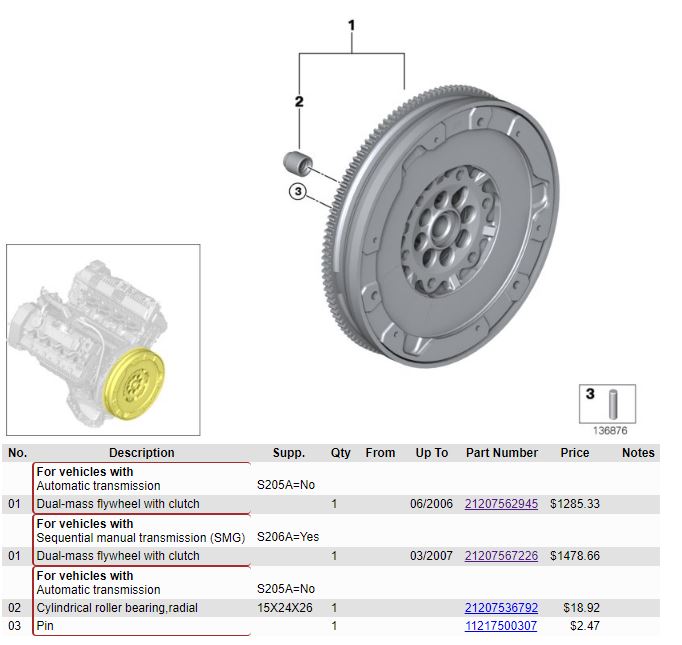

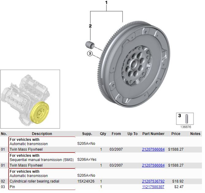

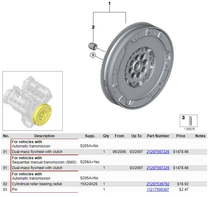

A jak víš že ten setrvák je jiný? Co když to číslo které uvádíš je pouze číslo celé sady? Mimochodem když si dám to číslo do obrázků tak vyskočí většinou celá spojková sada. Co když BMW prostě záměrně neuvádí číslo setrváku, ale pouze celé sady?
Re: Manuální převodovka 550i/650i e60/63
To máš pravdu, že to je číslo celé sady...
Já mám rok výroby 05/2006 - v ETK je pouze celá sada číslo xxxxx945 a je tam napsáno do 06/2006.
Pro novější auta od 06/2006 do 03/2007 je v ETK opět celá sada, ale číslo xxxxxx226. Takže je to jiné...?
A pro ještě novější auta (asi tedy FL) je v ETK napsáno od 03/2007 a tam už je možno objednat setrvák zvlášť s číslem xxxxx084 + spojková sada s číslem xxxxx789.
A toto lze sehnat normálně v autodílech.
Když někomu napíšu VIN, tak mi napíšou, že na toto setrvák nedodávají...nebo to mám zkusit...? Ušetřil bych 20.000,-...

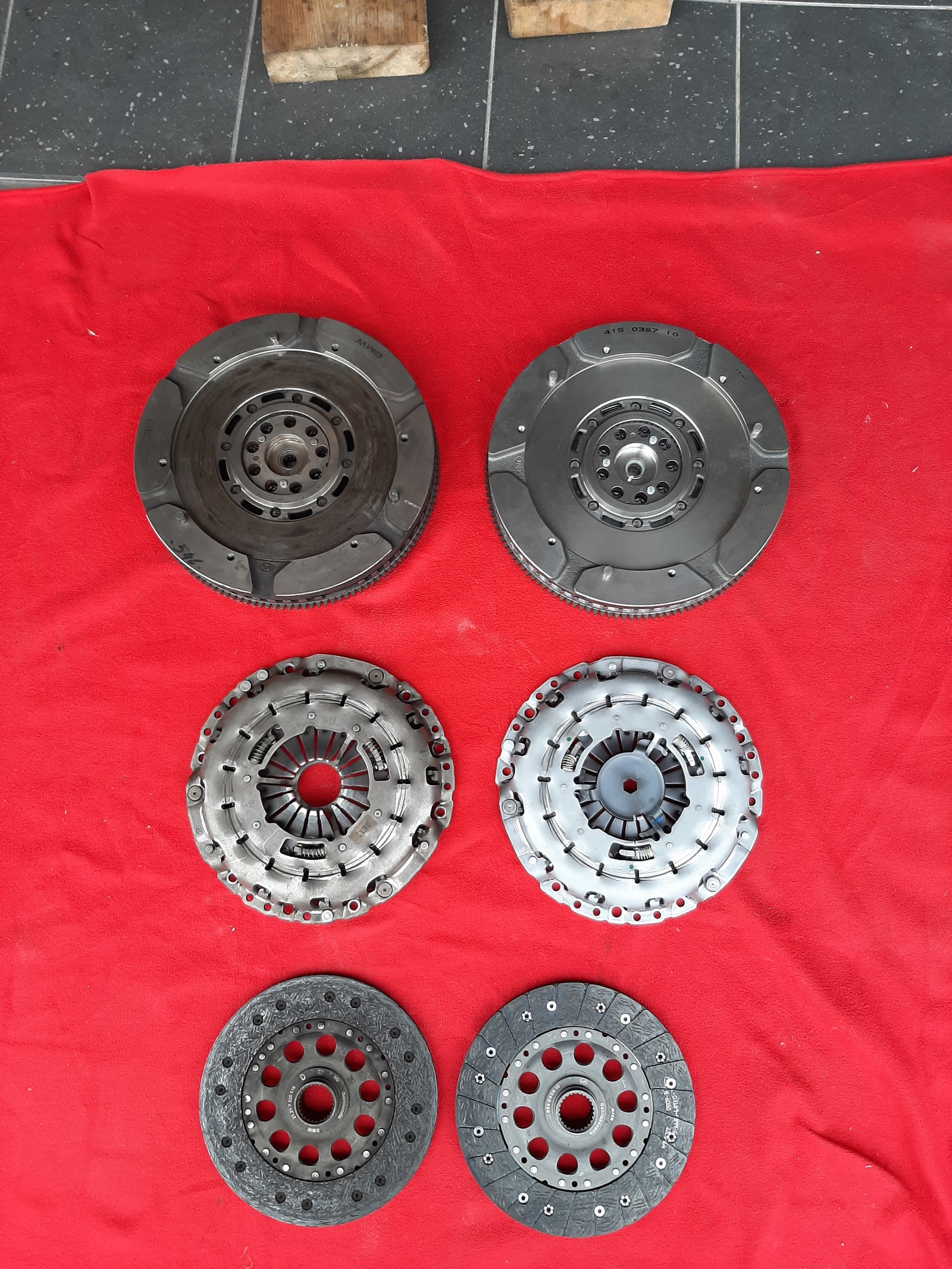

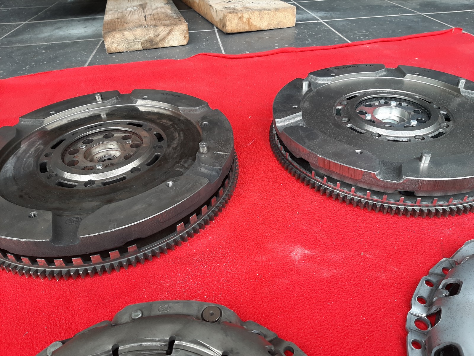

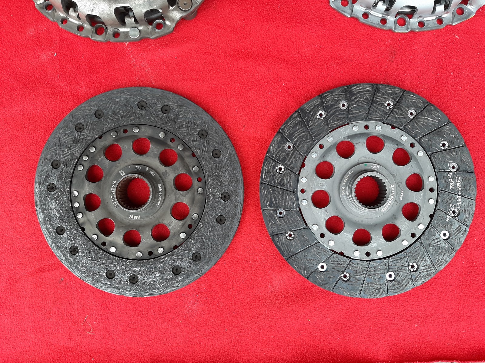

Tak jsem tu zpět s drobným posunem....objednal jsem setrvák a spojkovou sadu na 650i Facelift...všechno LUK cena cca 25.000,- Mám možnost to vrátit, když to nebude sedět...
Přítlačák a lamela vypadají stejně. Setrvák má stejně zubů (130) a mezer pro snímač otáček (57).
Ale...ty mezery na snímání otáček jsou jiný - viz.obrázek...koukal jsem do ETK a je tam i jiný senzor na předFL a FL.
Senzory stojí cca 1.500,- takže bych upřednostnil výměnu senzoru před výměnou setrváku...ale pomůže výměna senzoru? Nebo tam bude problém i v elektronice ?
Jinak nový setrvák má volný pohyb taky dost velký - řekl bych že skoro stejně, jako ten starý. Ale co jsem objevil po sundání staré spojky, tak zuby lamely byly dost vymleté (není to "hradba" ale jsou do špičky) - viz.obrázek...to je možné, že to taky přispělo k tomu rachtání...nová lamela sedí mnohem lépe. Až přijede kamarád, tak to zase natočíme...třeba se to někdy někomu bude hodit...
Ale co ty mezery a ten senzor otáček ?
Todle dle fotky bude dávat jednotce uplne jinej graf. Jestli to bude fungovat musíš zkusit
teoreticky je naděje, že když počet mezer je stejnej (byť jsou jinak velký), tedy snímač vyhodí stejný číslo jako u prefl, tak to následně další jednotky správně zpracujou
chápu ale, že ověření v praxi, pokud bude výsledek negativní, je dost drahý
to riziko, že na fl může bejt něco někde jinak, tam je
