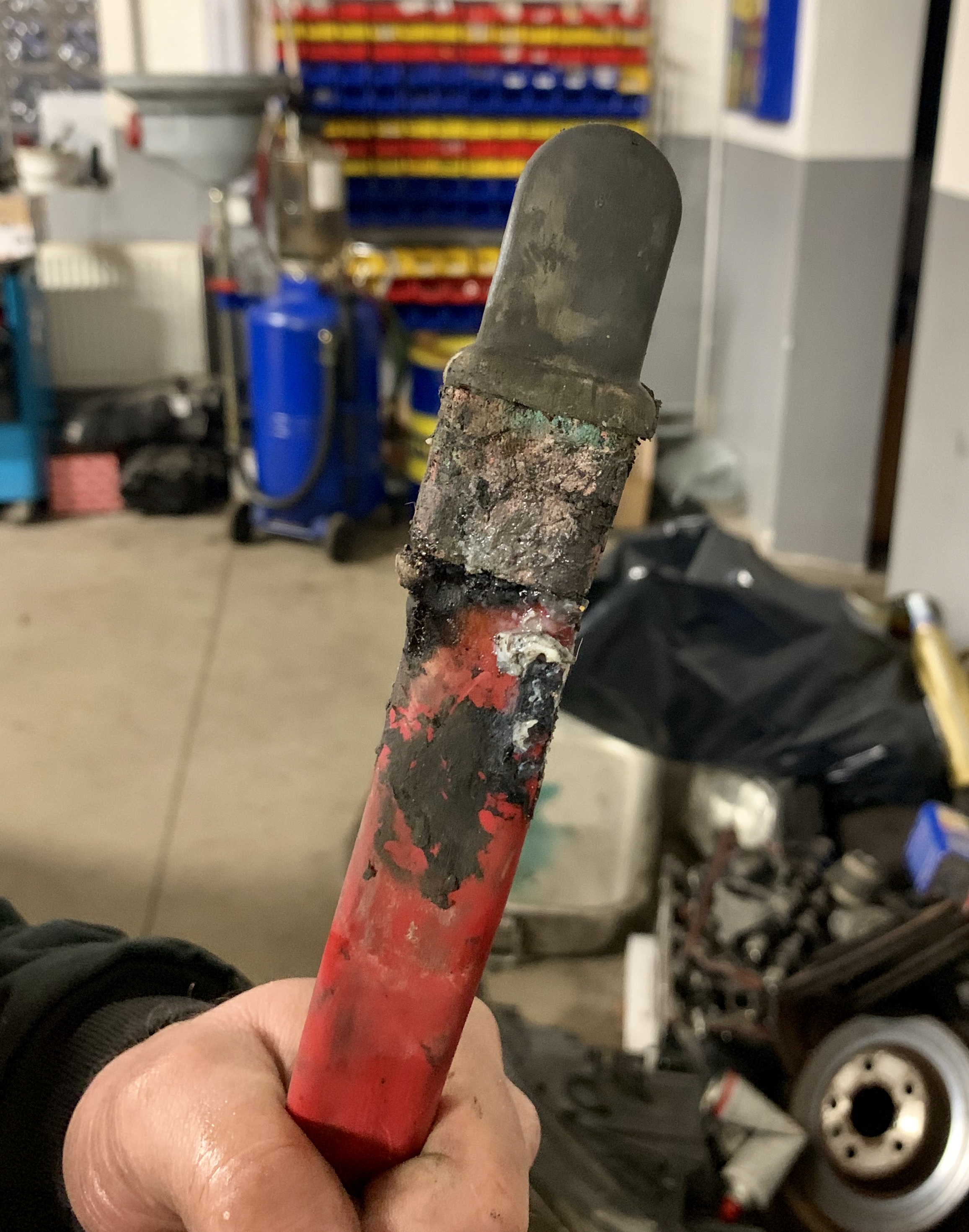

Příkladám foto mého kabelu :?

2 Slama: "Nádherná kabeláž". Měl jsem to asi podobně, ale neviděl v realu. Chtěli si zřejmě honem přivydělat ve sběrně. Jinak nejsem elektrikman, ale nechápu proč jsou vlastně měděný kabely tlustý jak palec na vedení od baterky k +pólu u motoru ve výsledku propojený uprostřed ocelovým šroubkem M8, kterej koroduje? Kktismus!
A jak je to provedené v prostupu kufru u E39, nebo E65 tam nevykazuje problémy ? Ve staré E36 je kabeláž pod autem dodnes rovněž bez problemu.
