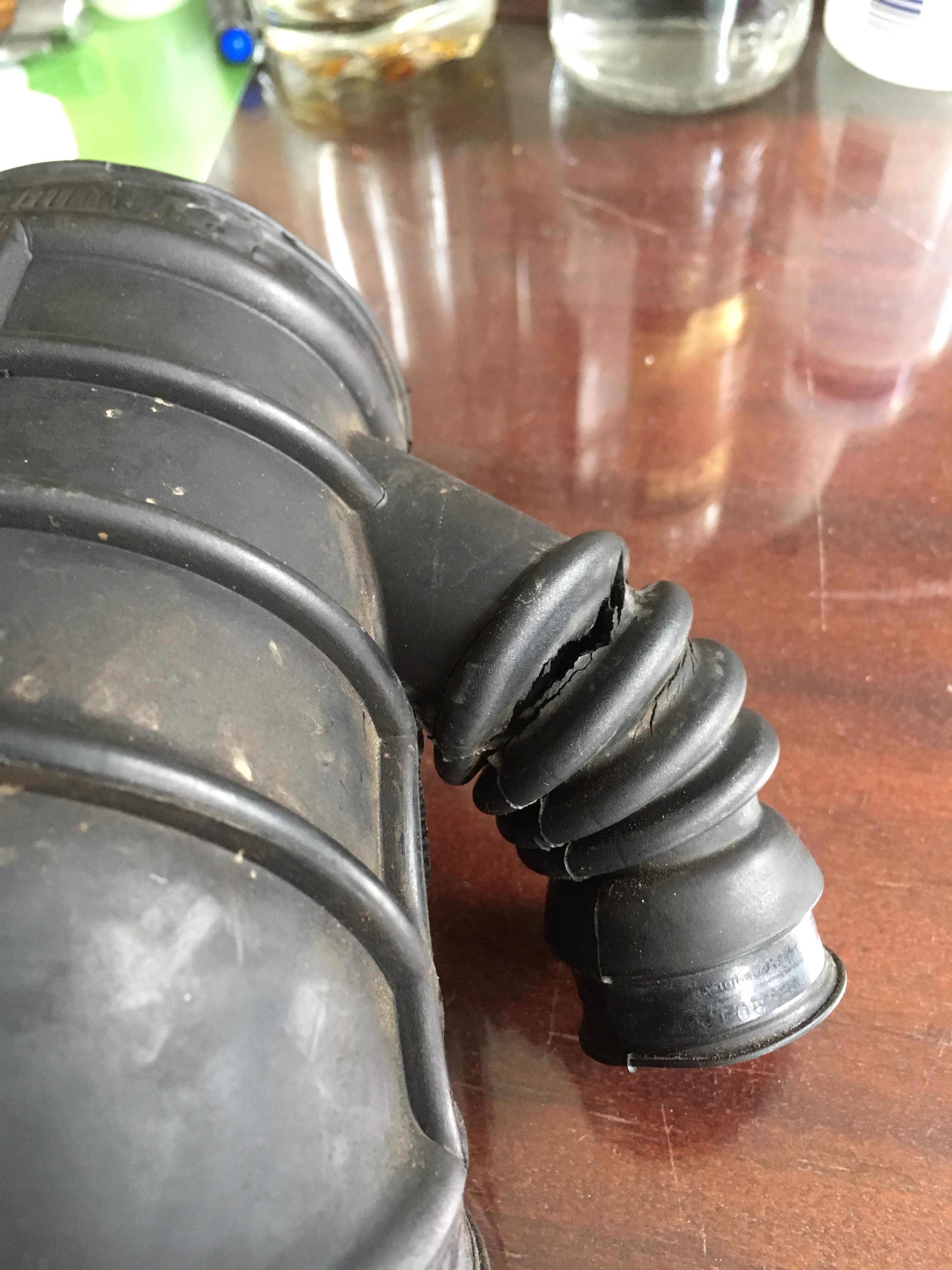

hadice sání mohou být opravdu netušený problém.... na E34 jsem ji měl zespoda taky ruplou... přijel jsem k mechanikovi s nestabilním vlnoběhem, vibracemi, dušením... chvíli na to koukal se zvednutou haupnou, nastartované a pak prostě udělal dva kroky strčil zespoda do hadice ruku a bylo vyřešeno
Re: E39, 523i chybové hlášky - dotaz
ony jsou to takový spojený nádoby, lambda sondy, váha vzduchu, děravý sání, snímač teploty nasávanýho vzduchu, separátor včetně všech hadic; na diagnostice se daji načíst hodnoty u větší části, separátor a sání zkontrolovat
a začít u toho nejlevnějšího
ať zbytečně nelítaji peníze oknem...

Ano souhlas , je to tak. Bonus u tohodle agragátu je, že ty díly jsou v podstatě levný, nic není taková řacha že by se to nevyplatilo opravit, když jsem hned po koupi dělal celou spojku i s dvojhmotou tak jsem byl překvapenej že byly díly ve srovnatelný kvalitě na půlce než na VolvoV70. Navíc je mi jasný že tomu autu je 19 a že je prostě čas věci co ještě nikdo nedělal udělat.
Díra. Nelze se alarmům divit. Zrovna na takovým blbým místě že je to ta spodní hadice a ještě tou dírou otočený dolů takže jsem to prostě hned neviděl. No každopádně na hadici ještě nápis BMW, že by tam byla 19 let ?

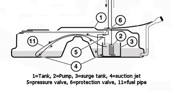

Tady jsem našel ( doufám správný ) obrázek nádrže, jen mi není jasné co způsobí to, že palivo nepřetéká mezi nádržemi? V čem byl problém u tebe ACDC?

Čerpadlo dávalo dost paliva i tlak pro běh motoru, ale netlačilo tolik, aby fungovalo to přečerpávání. Tak jsem ho vyreklamoval a koupil nějaké lepší značkové a OK.
Jinak to funguje zhruba jako fixírka, ten zpáteční proud strhává s sebou palivo do druhé půlky nádrže. Na tom se nemá v podstatě co podělat.
Řešilo se to tu, zkus najít to vlákno.
Tohle je z 540, ale je to stejné. http://www.realoem.com/bmw/enUS/showpar ... Id=16_0209
Pokud máš ale palivo v pravé půlce, motor musí běžet. Normálně když nádrž není plná, udržuje to skoro všechno palivo vpravo u čerpadla.
