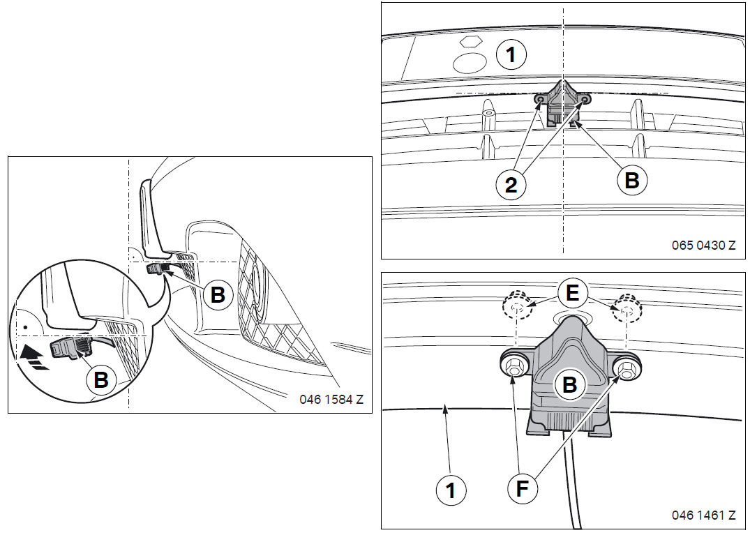

Tak se pochlubte, kdo má v e65 couvací nebo blatníkové kamery co? :shock:

#35 Příspěvek od fishmaker Moderátor »
HonzaD93 : jen bych tě poopravil...e65tka neměla kamery v blatnících...to měla až Fková řada...u e65tky to bylo řešeno pomocí jedné kamery, která měla pomocí zrcátek rozdělený ten výhled na dvě strany..
mám kdyžtak i PDFko s retrofitem...jinak pochybuju, že to někdo má na autě :D
jinak jsem dohledal ceny...do 10tis bez slevy :) takže kdo jde do toho ?
EDIT : co jsem tak vyčetl...tak asi nemůžeš mít dohromady zadní a přední kameru, protože jsou vzadu připojený na stejný piny
Terminal 30 pick-up on joint connector X1889
Terminal 31 pick-up on joint connector X13094

@fishmaker můžeš prosím to PDF sem pro zajímavost nahodit, případně poslat SZ? Díky

#37 Příspěvek od fishmaker Moderátor »
tady jsou oba retrofity...jak na parkovací kameru...tak na tu přední :)
EDIT : jestli tomu zapojení někdo rozumí...tak ať zkusí napsat, jestli to lze provozovat obojí zároveň nebo se to vylučuje :unsure:

#38 Příspěvek od honzaD93 »
Dodělávat to určitě nebudu, ale líbí se mi jak je to hezky popsaný v tom pdf. Jsou tady ty postupy někde volně na internetu? Zajímaly by mě dodělávky spíš na e34.

#39 Příspěvek od tomas777 »
fishmaker píše:tady jsou oba retrofity...jak na parkovací kameru...tak na tu přední :)
Zapojení teda nerozumím :), ale zadní kamera se pokud to chápu správně, zobrazí na displayi při zpátečce a tu přední spouští tlačítko u volantu. Takže nejspíš je asi na monitoru zobrazena jen jedna. Jinak je zajímavý, že se návod na přední zmiňuje v jedné větě na straně 2 o zadní, ale ten na zadní o přední nikoliv. Taky se návody zmiňuji o uživatelském manuálu, ale nevzpomínám si, že by v něm něco o kameře bylo. Teď jsem na dovolené, tak to na to nemůžu mrknout. Ještě na internetu jsem našel obrázky kamer, kde byly na displayi obě, ale nevím, zda to byla tato nebo nějaký neorigo. Takže se nabízí otázka jestli není třeba nějaké neorigo lepší. No a v neposlední řade ještě není jasný, jak kamera funguje s PDC. Vzhledem k tomu, že manuál říká, že se nic nekóduje, tak si myslím, že obraz kamery prostě natvrdo překryje cokoliv ostatního na displayi idrive.

#40 Příspěvek od fishmaker Moderátor »
tomas777 : asi jsem se špatně vyjádřil...mě nejde o použití v jednom okamžiku obou kamer...jak přední tak zadní...spíš, jestli je reálný to mít zapojený obojí, když to používá stejný PINy v některých jednotkách..
zadní kamera se spíná po zařazení zpátečky...a přední tlačítkem pod volantem
obě zařízení používají switchbox
