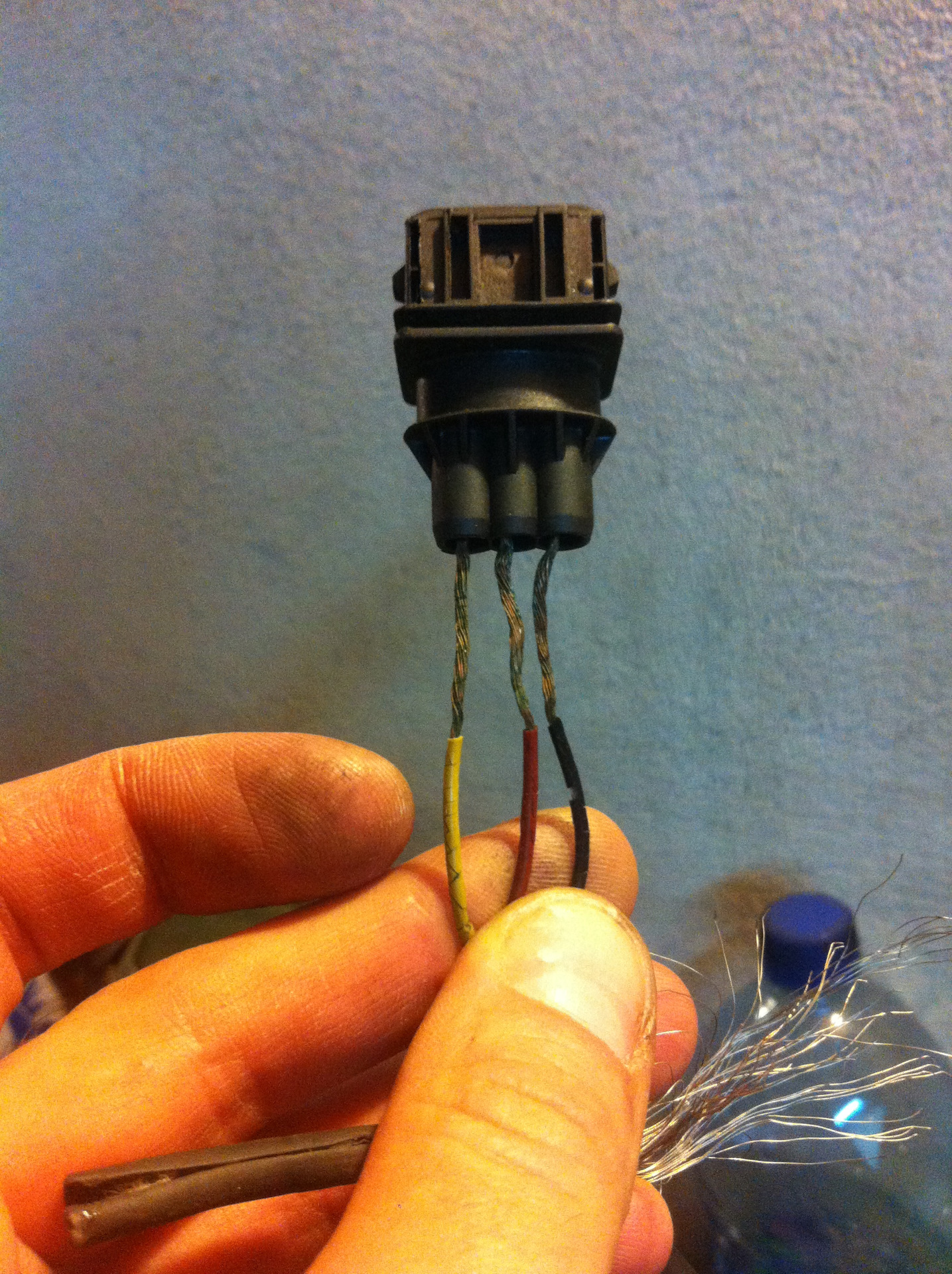

Chyba je, že filozofuješ a nepočúvaš cenné rady, ktoré si dostal :)
Staré pokazené čidlo si nahradil starým pokazeným čidlom.
Čidlo je po 23 rokoch prevádzky pri 100°C poškodené - väčšinou sa olúpe izolácia a žily skratujú, ako pri konektore, tak aj dole pri čidle.
Daj dole tú harmoniku na čidle, pri konektore a uvidíš sám.
Daj tam nové OEM čidlo.

To je mazec :shock:
To se hned odpoledne podívám zda je toto možné, ale klidně bych se tomu přikláněl. :x :?

tak konektory jsou v pořádku. Izolace je neporušená.
