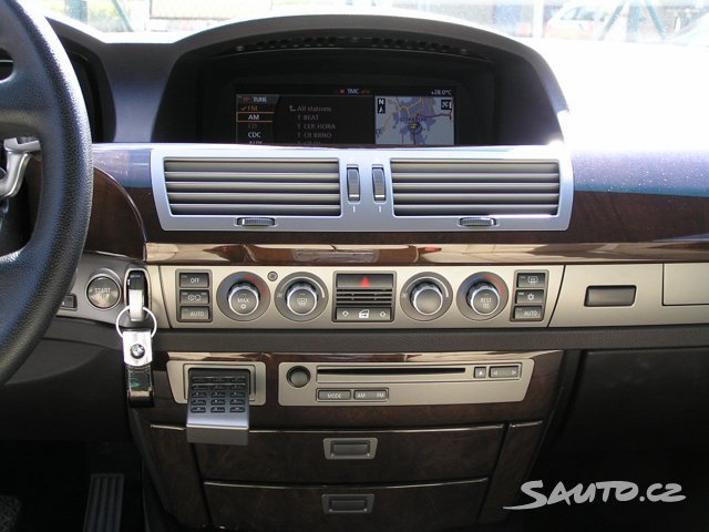

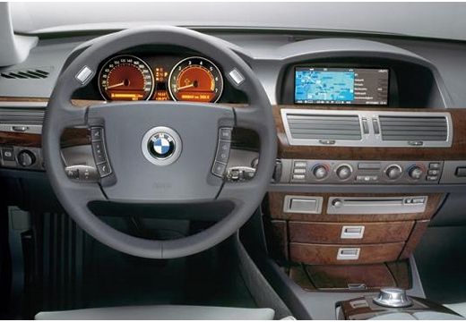

z venku před fl a po fl poznám, jak poznám jestli je interiér před nebo po FL, podle čeho se řídit ?
hurvajs77
Příspěvky: 2913
Bydliště: Praha/Tábor/ČR
Klubové ID: 2855
#176 Příspěvek od hurvajs77 »
Petinek píše:jak poznám jestli je interiér před nebo po FL, podle čeho se řídit ?
poface ma chromovany ovladace klimy, svetel. Treba. Jiny iDrive, ASK ma navic dve tlacitka
