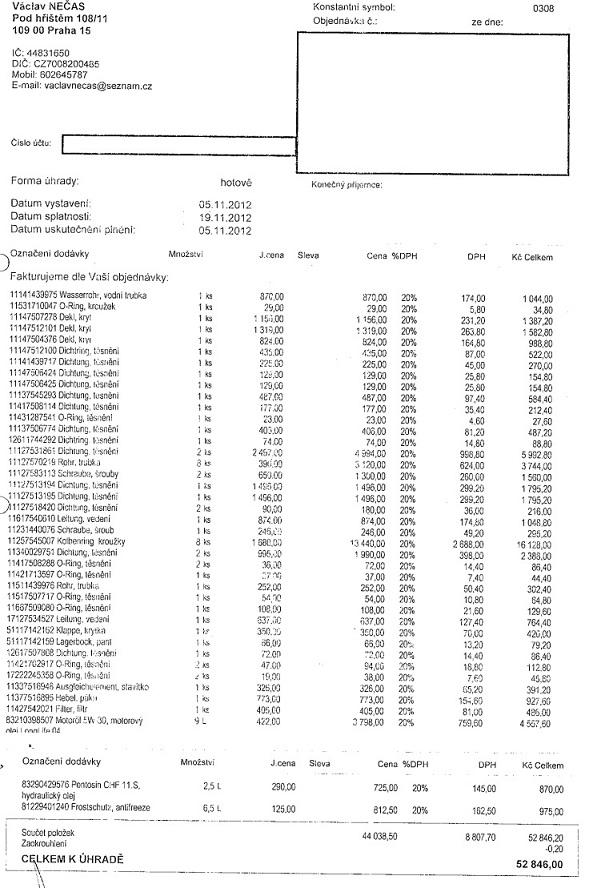

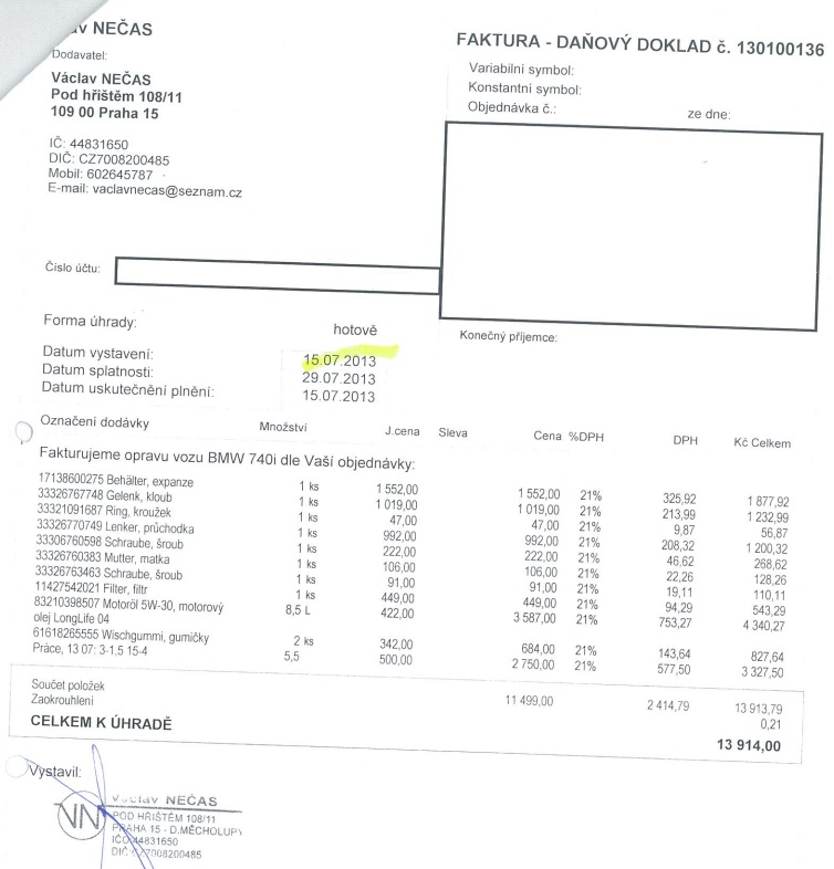

#1430 Příspěvek od buddy87 »
ona tam origo je klasika kyselinovka baterka, takže tam nechal dát to co tam bylo, samozřejmě by bylo lepší kdyby tam dal agm, ale to se musí překódovat
vzhledem k tomu, že nechal udělat generálku motoru, tak bych neřek že na to úplně s*ral
sedačky vzadu sou úplně netknutý, vepředu řidičova je trochu otlačená ale co bych chtěl po 10letech a 300tkm
faktury oprav jen tak pro zajímavost:
faktura oprava.jpg (111.08 KiB) Zobrazeno 1368 x
faktura go motoru.jpg (159.74 KiB) Zobrazeno 1368 x

#1432 Příspěvek od kabyr01 »
Tak to vypadá, že máš vyřešenej ten O-kroužek na vodní trubce, to je super :wink:
Jenom by to možná chtělo změnit ten olej na 5w-40, taky jsem tam měl 5w-30 a dolil jsem asi 1,5l během 12000km, ted jsem dal 5w-40 a už přes 3000km bez poklesu hladiny :D
