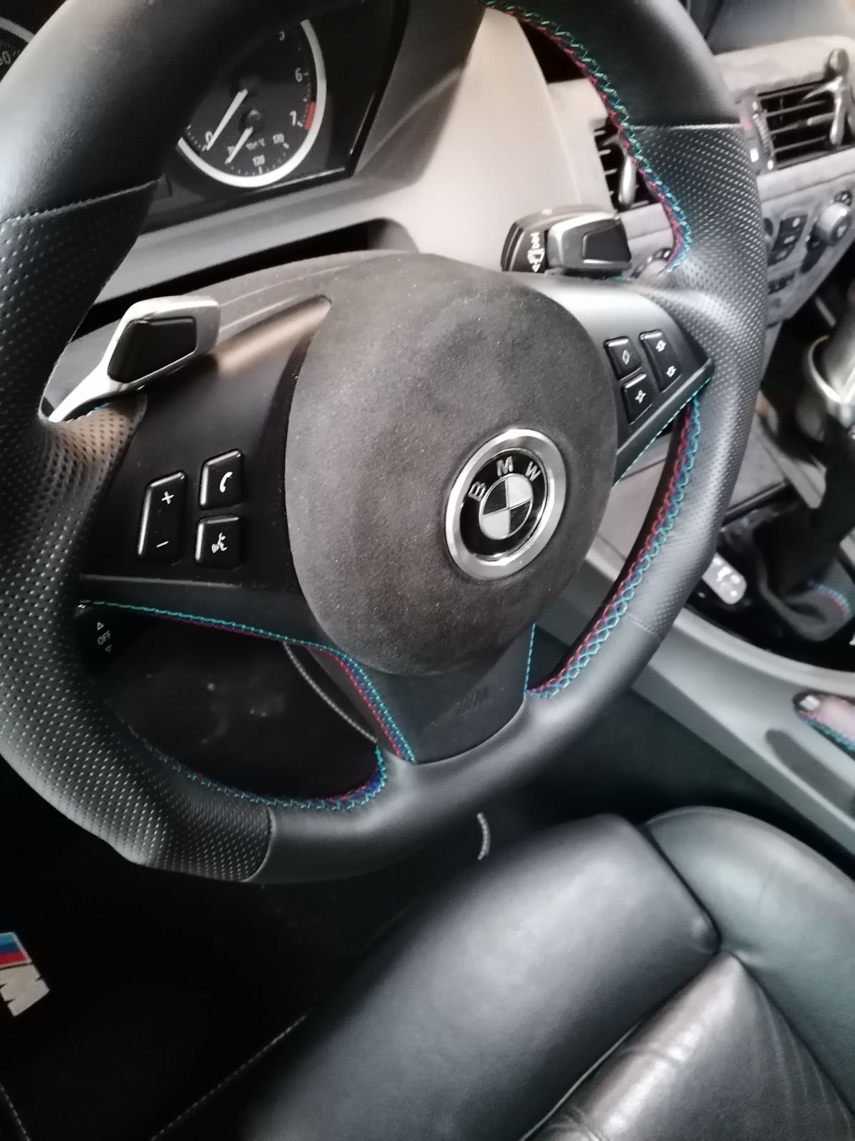

Tak včera zprovozněny pádla na volantu z LCI u před LCI auta, takže dost jebačka, ale nic co by Snejk nezvládl. Trochu nás pozlobily drátky, kdy zem po pěti centimeterch přestala být zem
Každopádně jsem chtěl aby pravé pádlo bylo defaultně + a levé - což se taky povedlo, takže za mě super retrofit

jak jsme vedle v tématu nakousli ty pádla na volantu, kdo je teda má dodělaný? jarax, tomasis a itchi?
jak vám fungujou? jen při sport režimu převodovky?
čistě teoreticky, protože mám teď jestě s autama jiný priority, by mě, až nebudu mít co dělat, zajimaly
ale výhřevu volantu se nevzdám
dělal se i smg volant s výhřevem, kterej ale půjde těžko sehnat, navíc jsem relativně dost investoval do přešití svýho volantu, napadlo mě někde sehnat ty smg pádla (nebo klidně i lci třeba, nevadí mi), zdá se, že po vyříznutí tý pěny na zadní straně volantu a vyfrézování děr viz
https://i.ebayimg.com/images/g/kUsAAMXQ ... -l1600.jpg
by se daly připevnit na stávající volant
co jsem koukál dál je tam jiná ECU, jestli je teda vůbec potřeba (?)
http://bmwfans.info/parts-catalog/E64/E ... #6953321_1
a musel bych koupit i novej kroužek
http://bmwfans.info/parts-catalog/E64/E ... #9129499_1
už jsme to tu diskutovali a jarax tvrdil, že ten novej umí všechno, pádla i výhřev
forum/viewtopic.php?f=27&t=95334&p=1127 ... a#p1127435
