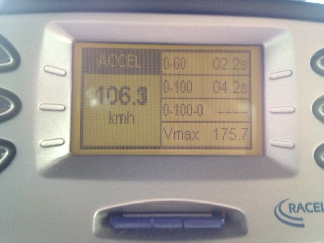

#141 Příspěvek od riki18 »
Zatial moje the best :)

riki18: neuvěřitelný...
Ale tímhle se fakt ocitáme v kategorii aut 500hp+
Trapný 350hp Lotus Evora S má 0-160 za 11,3s a 100-200 za 15s
M5: 9s; 9s
CLS 63: 9,9s; 9,3s
Jak je to možné?
