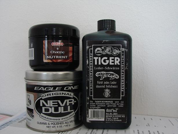

kavanda
Příspěvky: 901
Registrován: ned 25.02.2007 01:00
Bydliště: CZECH
Klubové ID: 1103
#147 Příspěvek od kavanda »
100procentní účinost - lihová barva na kůži,včelí vosk a hydratační krém na kůži.
Viz foto.

#148 Příspěvek od fix »
kde ten Tiger seženu, to prodává taky Mafra?
kavanda
Příspěvky: 901
Bydliště: CZECH
Klubové ID: 1103
#149 Příspěvek od kavanda »
fix píše:kde ten Tiger seženu, to prodává taky Mafra?
mafra asi ne,kupoval jsem to v sedlařských potřebách někde na netu :wink:
