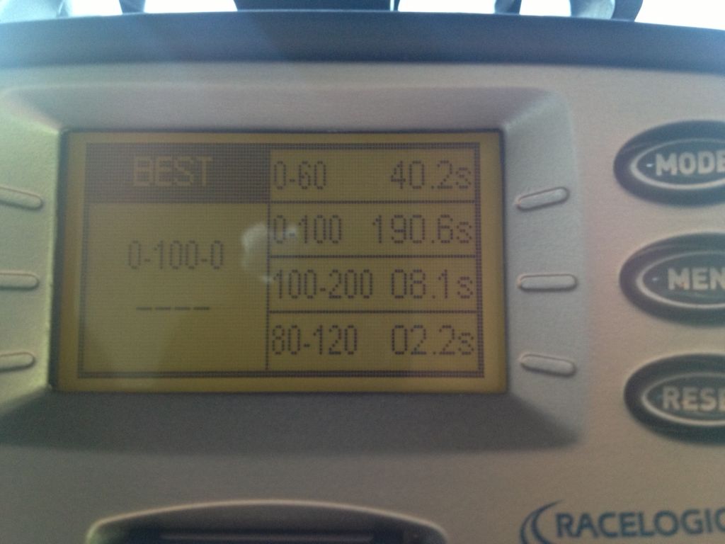

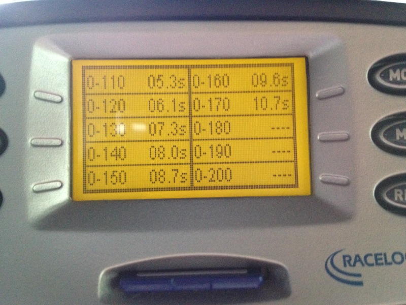

Tyjo, furt mi vrtá hlavou to jaké časy jsem naměřil..
100-160 na čtyřku za 4.8s (na mobilu)
100-160 na šestku za cca 8s (mám i video)
I kdybych se seknul o 1s, stále se pohybujeme v kategorii aut kolem 550hp:
M5: 6s; 10,2s
CLS 63 AMG: 5,5s; 9,7s
To je přece nesmysl, aby to jelo tolik.
