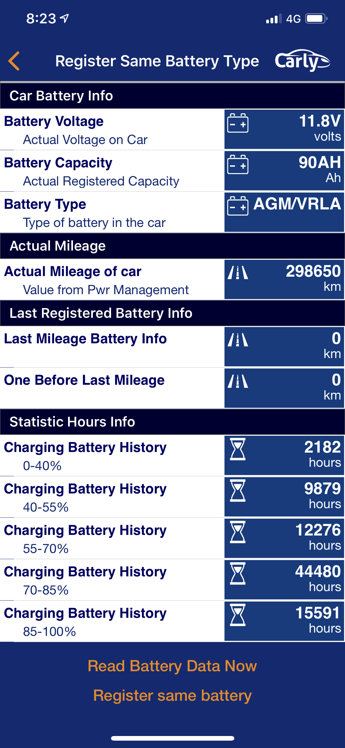

Mám problém s baterku. Po nastartování auto hlásí, že baterie je vibitá, přitom normálně nastartuje. Zkoušel jsem IBS odpojit a jezdím bez něho. I po dvou dnech auto normálně startuje. Baterka tam je 100ah bosch S5 013, která asi není AGM. Podle Carly ale mám zaregistrováno 90ah AGM baterii. Takže co teď s tím? Odchází baterie nebo IBS senzor? Mám tu boschku zaregistrovat jako novou? Auto mám 1,5roku, baterka už tam byla, dobíjení funguje (14,7V)

tak hlavně není ani zaregistrovaná

Tak ji mám zkusit dobít a zaregistrovat jako novou?
