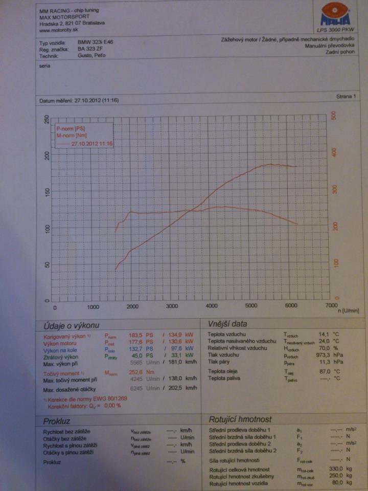

len pre porovnanie graf z brzdy
e46 323ci 170k

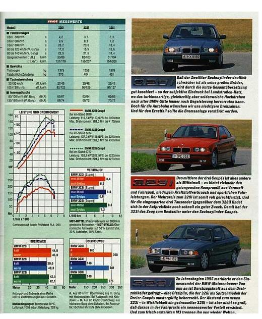

Tady jsem našel jeden zajímavý "dobový" test všech motorizací.
Jsou tam hodnoty výkonu z brzdy.
Hlavně pro ty co říkají že 323 má "jen" 170 koní,a že mezi 325 A 328 není rozdíl ve výkonu. :)
320 153ps/5970ot 198nm/4170
323 186ps/5210ot 263nm/4300
328 207ps/5220ot 289nm/4270
