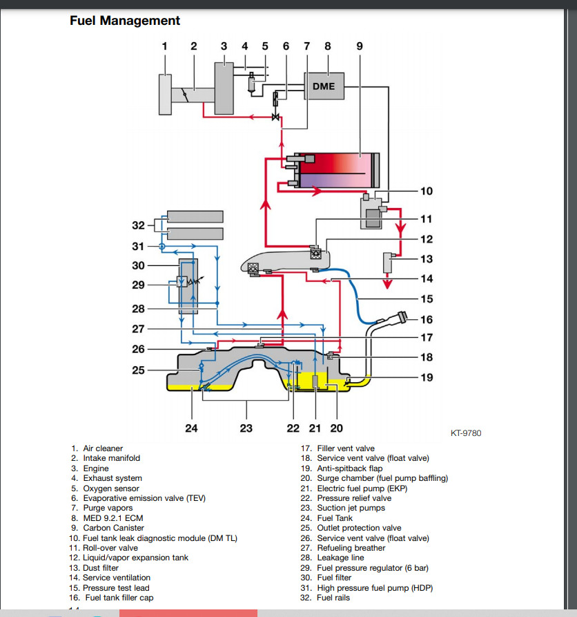

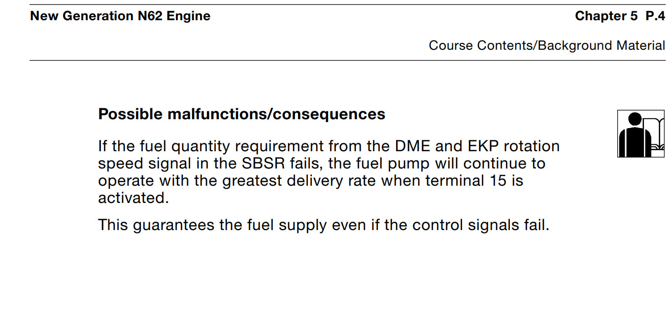

ty se v tom vrtáš a nemáš dílenskej-servisní manuál ????to není 120 Lepší .... :( a to děláš na ulici ? nebo máš aspoň garáž ?....už sem Ti to psal že vezmu známýho , když ho přemluvíš a udělá si čas a zajedu za Tebou ...zadarmo woe :D ..nic za to nechci ...udělám si vejlet ...nechal si to bez reakce , a jelikož on to sleduje určitě taky, asi ví proč se nevyjádřil.... co víc na to říct....
n62-engine-2001-intro.pdf
podle tohodle manuálu tam má bejt 3,5 baru , základ je zjistit, kolik to vůbec tlačí.... na diag bys to měl vidět ....

Ja bych se zameril na benzin. Odzkouset cerpadlo a pak jit dal na rail listu. Obcas se stava, ze v B sloupku ridice je jednotka, ktera pri narazu odpojuje benzinove cerpadlo. Takze muze byt v poruse. Pokud tam nejde benzin, tak se muzes rozkrajet a nevyresis to. Ze by odeslo vsech 8 svicek, civek je blbost. Pokud to jede na LPG, tak to proste je neco v palivove soustave. Odpoj benzinovou hadicku. na rail liste, hod ji do petky a zkus tocit. Jen takovej nastrel, co me napadl.
