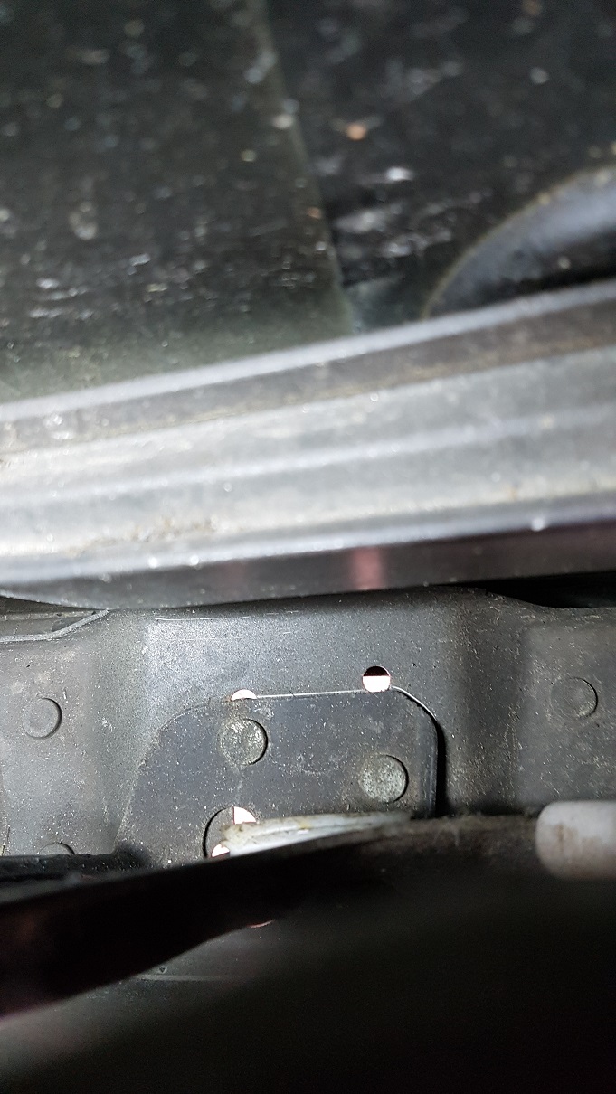

soft close - začal jsem dveřmi spolujezdce, mechanicky mám hotovo, je to trochu ježek v kleci, ale ani jsem nemusel vyndavat okno a stahovačku, hodina práce, teď ještě elektrika, konektory mám, ale odkud vzít permanentních 12V? měřil jsem napětí na konektoru stahovačky, ale nenaměřil, resp. jen při sepnutém spínači

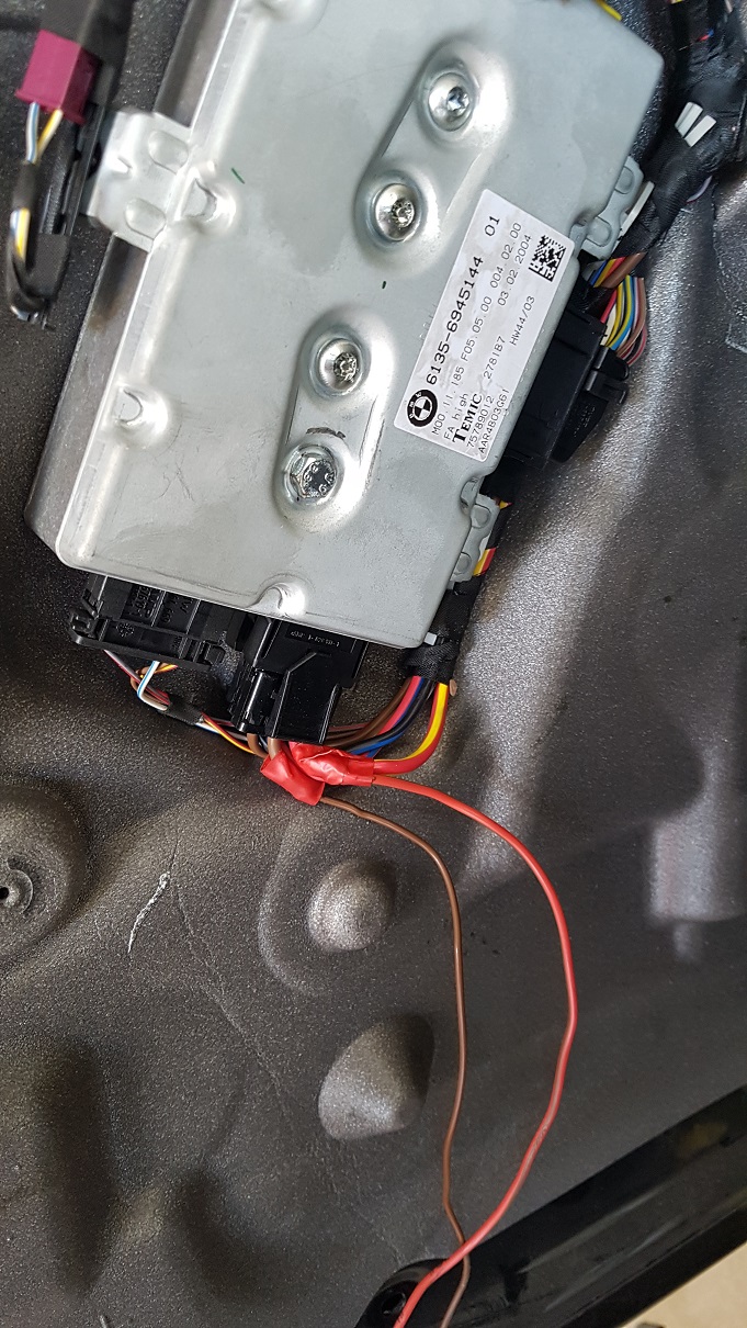

Re: retrofity, úpravy
na těch silných drátech stahovačky je, resp tuším v dvěřní jednotce nebo tak nějak, prostě hledej dva silny draty.
jo, díky, před jednotkou dveří, žlutočervenej a jeden ze dvou hnědejch drátů, ráno to dodělám doufám... a dopoledne u řidiče

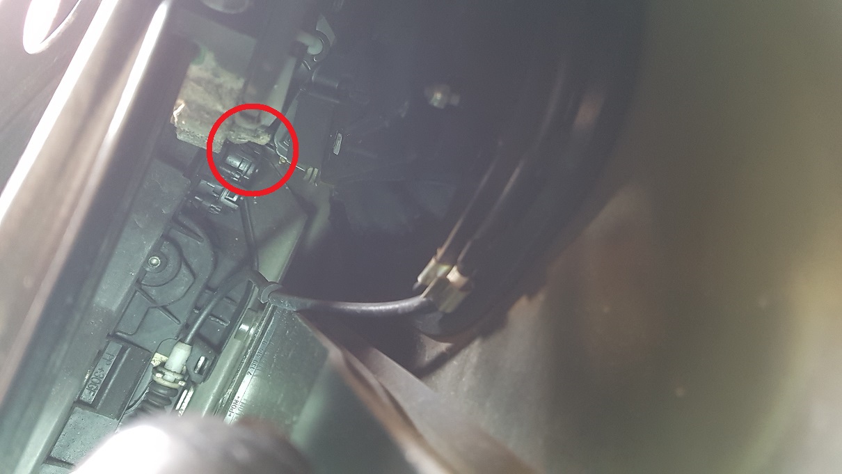

tak to je fakt voser ten soft close ale... plány byly velký, nicméně mi to chodí, díry na přichycení motorku vyvrtány, složeno
https://1drv.ms/v/s!AnpT35FgSPrKhcZYxGOsxEdWUjwZtQ
problém byl v tom, že jeden pin v zástrčce na 12V v motorku byl uhnilej a ulomil se mi, do motorku se nedostanu, ale hodil se mi ten z levého zámku co mám navíc, tak jsem je vyměnil; to, že jsem měl motorek odpojenej od zámku se mi nakonec taky hodilo, protože je nutné protahnout jak lanko, tak kablík před stahovačkou a to by se jinak fakt muselo vyndat všechno (okno a spol.)

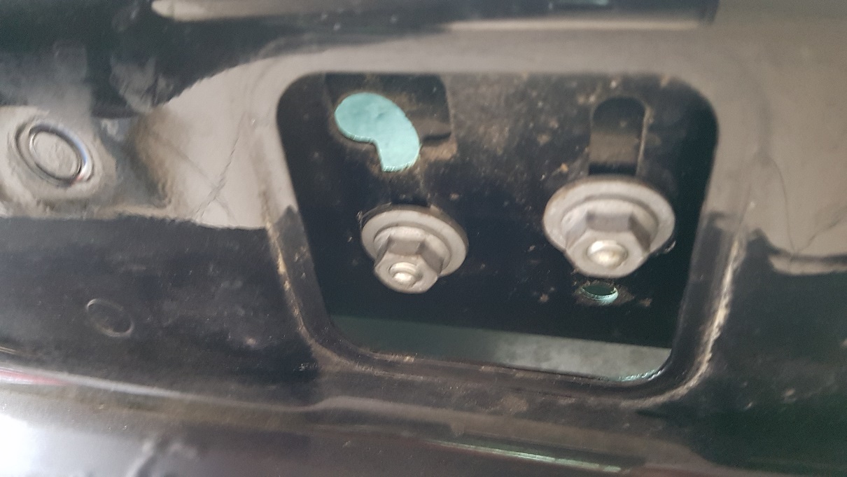

defacto:
sundat tapecírunk, pěnovou izolaci
na dolní hraně dveří vyndat gumovou zátku, povolit dvě matky k lyžině stahovačky (nebo jak se tomu říká), napřed si označit ale polohu)
na zámku odpojit bovdeny od klik, vypojit konektor, tři šrouby ven, zámek ven (jde manipulovat tou lyžinou, takže si lze udělat místo), zdá se, že to nejde, ale chce to klid a žádný násilí
vložit SC zámek (rozpojený s SC motorkem), spojit s SC motorkem - bovden a kablík před lyžinou, jinak to koliduje s oknem,
na straně řidiče je potřeba do horního nástavce šroubovákem nasměrovat (lehce nadzvednout, aby se nepříčil) převod od klíčku - tyčka s čtyřcípou hvězdou na konci (červeně zakroužkováno)
vložit SC motorek
podle šablony vytvořené z konzole na přichycení SC motorku si označit na dveřích tři místa na vrtání (nebo dělat oboje dveře naráz a místa si označit podle L koznole na P dveřích a naopak), vyvrtat díry, přichytit konzoli s motorkem
od kabelů před jednotkou dveří přivést 12V a - (platí pro 645Ci, 650i už jednotku nemá a má jinak elektriku, stačí ale jen stálých 12V a -), zapojit do SC motorku, vše složit zpět a odjezd
https://1drv.ms/v/s!AnpT35FgSPrKhcZga1JQNBhysqvXcQ
defacto:
vložit SC motorek

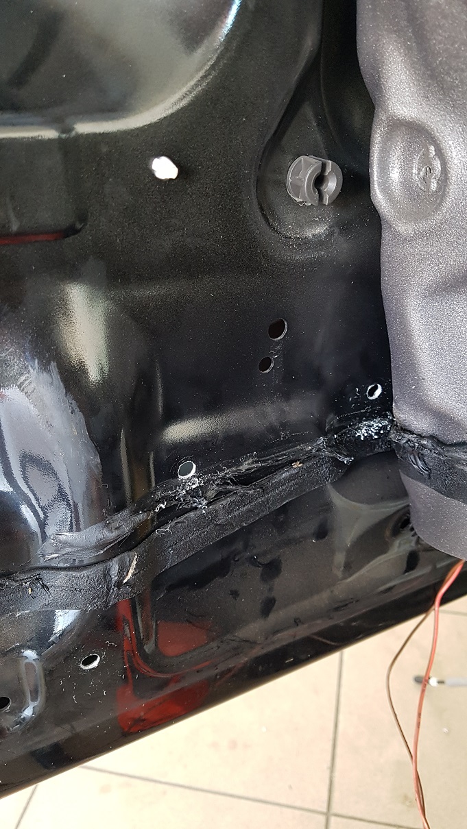

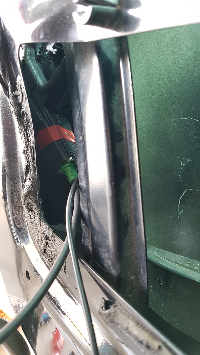

ještě zbytek foto...

nemáš ty drátky tenký?
doufam že jsi to pod tou červenou izolačkou pořádně propájel.
a butylovou šnuru nezapomen dát novou, jinak ti tam muže chcát, kdyžtak bych ti poslal OEčko
dráty jsou vypreparovaný včetně konektorů z kabelbaumů pro LCI, tohle k sc originálně vedlo, propájeno jest, šňůru musím ještě řešit (díky, ev. se ozvu)
