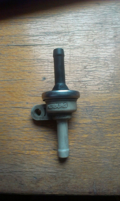

tak jsem tedka jeste dosel z dilny...
oka zasobnik necham opravit (je praskly) a vratim zpet.
cekam az mi kamarad doda ten Pierburg zitra namontuji.

diky Milane opet za vycerpavajici vysvetleni.
Dnes necham opravit zasobnik podtlaku a vratim zpet.
Namontuji Pierburg bude sice z 3er ale to nevadi mel by byt stejny.
Jsem rad ze jsem zatim nemusel vytahovat VT cerpadlo nerikam ze me to jednou neceka ale tohle byla cesta nejmensi bolesti a nakonec jsme zavadu odhalily. Rad se ucim novym vecem a tedka aspon vim jak funguje cela dodavka paliva a vse okolo u CR systemu protoze vse uz jsem mel rozdelane vyzkouserl jsem funkcnost a vratil zpet :D

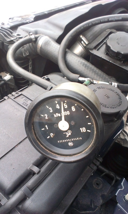

tak dneska jsem dal druhy ventilek taky starsi z jineho auta pridelal zpet podtlakovej zasobnik ale bohuzel bez uspechu auto porad stejne zdecha :oops:
jde to vytocit vic jede to trosku vic nez pred tim ale porad bez velkeho uspechu vezmu manometr znovu zmerim tlak uz z toho zacinam byt hooodne zoufalej ale porad to VT cerpadlo vytahovat nehodlam. :!:
jak jsem popsal ten tlak v predchozim prispevku. Jakmile je tam zapojen ten T kus s ventilkem atd tlak tam je cca 1.5 bar.
Propojim filtr>manometr>VT cerpadlo= tlak 4.2 bar.
I kdyz mam manometr pripojeny s T kusem tak INPA na filtru ukazuje 3.8 bar ale manometr za filtrem ukazeje jen cca 1.5bar.
Na railu je cca 320 baru na volnobeh
Manometr je udelan z Avie ze vzduchu nic jsem po ruce zrovna nemel...
Hyr obrazek z manometru: filtr>manometr>VT cerpadlo
Edit: zkousil jsem to odpojit a udelat to primo z filtru na VT cerpadlo stejne nic auto porad zdecha takze v tom to nebude.... tim jsem vyloucil ventilek atd....
Pro jistotu jak jsem mel ten vstrik ze 142kw verze tak jsem na nej dal muj elektromagnet (jen pro klid duse)=kdyby si to treba nahodou nerozumelo s DDE ale nic
takze at to shrnu: do vymeny vstriku ktere tekly jako necky auto jezdillo normalne ale hur startovalo> po vymene vstriku auto startuje krasne ale chcipe pri pridani plynu.
Tohle uz jsme vyloucily:
Turbo> jizda s odpojenou hadici
cerpadla> tlak 4bary na filtru i za nim>jizda s propojenym filtrem a VT cerpadlem stejne nic

kubito píše:Jakmile je tam zapojen ten T kus s ventilkem atd tlak tam je cca 1.5 bar.
Ale stejně jak říkám tak jsem spojil filtr přímo na VT čerpadlo to znamená ze do něj šel všechen tlak z podavaciho čerpadla a stejně auto pořád nejelo takže regulatorem pierburg to byt nemůže kdyz tam ani nebyl zapojen a stejně to nejelo.
Upřímě řečeno z toho příspěvku z 15:29 jsem moc moudrý nebyl. Potom jsi mi asi zkoušel volat, ale já byl za volantem. Ale už chápu, že jsi to T-čko s Pierburgem vyřadil - šlo to napřímo. A neřvalo to ST čerpadlo?
Pokud si z toho všeho udělám sumaci, tak :
- ST čerpadlo dodává před filtr 4.2 Bary, INPA říká 3.8 - čert to vem
- z filtru jde hadice přímo do VT čerpadla, žádná odbočka (Tčko) tam není
- na této hadici (tj. tlak za filtrem) do VT čerpadla je jen cca 1.5 Baru
- takže se ztrácí tlak mezi filtrem a VT čerpadlem, i když nemá kudy

ahoj MIlane, spatne jsem to napsal.
kdyz je hadicka primo z filtru do VT cerpadla > tlak je 4.2 bar vse v poradku
kdyz je t ozapojene jak ma byt vcetne Tkusu > tlak je 1.5 bar
vse mereno za filtrem!!!
Tudiz cely privod nafty od nadrze az za filtr bych vyloucil tady nafta je pod spravnym tlakem.
Propojil jsem to na "hulvata" hadicku z filtru rovnou do VT cerpadla aby tam byli ty 4 bary a auto stejne nejelo.
Takze bude problem asi bud ve VT cerpadle nebo jeste za nim smerem k railu.

tak dnes po dlouhem zkoumani a telefonatech s Milanem to dopadne tak ze VT cerpadlo potahne na repas :oops:
Zkouska s manometrem mezi filtrem a VT cerpadlem:
cca 2000 otacek= 3.2 bar
cca 3000 otacek= 2.5 bar
(vsechno mereno natvrdo bez ventilku atd)
Odpojil jsem vratku z VT cerpadla dal jsem do flasky a za cca 5-6 vterin nateklo pul litru nafty.
Tzn VT cerpadlo uz to ma asi za sebou takze ho vytahnu ven a pujde do Bosche na omlazovaci kuru :)
nic jineho me uz nenapada takze jak to bude hotove dam vedet co se zmenilo ci nezmenilo.
