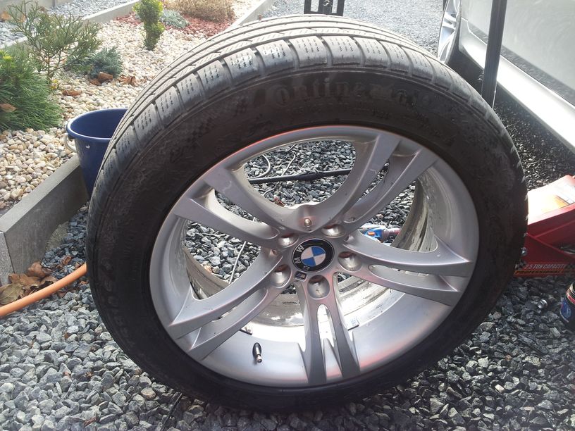

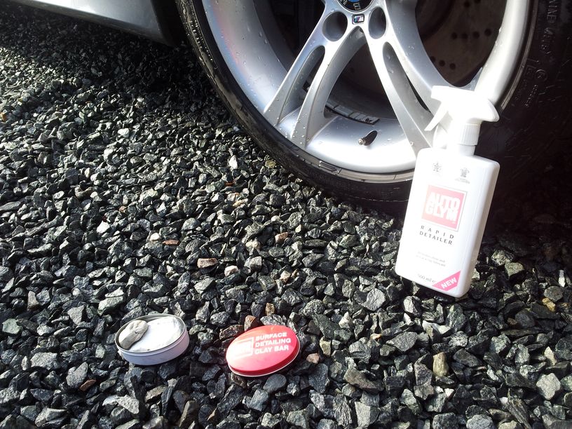

tak dnes byl krasnej den - 4hodiny max relaxu pri priprave kočky na podzimní "sračky".
nejdrive wap, pak wurth na kola, prední pravy jsem musel dokonce sundat, protoze jsem projel asi nejakou mastnou sračkou na ktere se nachytal vsemoznej černej borde, pak šampon s rukavici z ovčí srsti, nasledne rapid detailer s detailing clayem (všem doporučuju!) a nakonec tekutej vosk - oproti pevnymu vosku je to rychlost sama - to jsem čučel :)

Letní kolečka šly poslušně spát :(
Ted na tech 245/45/18 to je jak na žvejkačkách :(
ale na snehu jim budu asi vděčněj :)

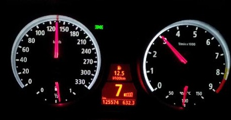

tak musim konstatovat, ze s M5 a SMG se da jezdit bez problemu i v zime. Jen nezapominejte na nove pneu se vzorkem alespon 6mm....jinak je to traga
btw mam dobrou zpravu pro setrilky, i the Beast umi jezdit za rozum - na fotce spotreba po 30km na D11 s tempomatem na 134km/h :)

pesa píše:tak musim konstatovat, ze s M5 a SMG se da jezdit bez problemu i v zime. Jen nezapominejte na nove pneu se vzorkem alespon 6mm....jinak je to traga
Jak objevné. Jen pro úplnost je třeba podotknout, že s tempomatem na 140km/h jezdí "dailycar" 535d MY2005 za 7l nafty, a s tempomatem na 160km/h za 8l podle provozu...
Šetřílek s vyšším nájezdem si prostě koupí naftu nebo rajtuje služebáka. Služební M5 je optimum 8) .
