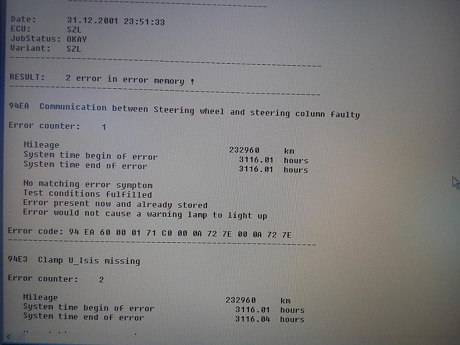

Zdravim,asi pred 14ti dny se mi rozsvitila kontrolka airbagu a pasu a BC vyhodil chybu co je na fotce.Chápu to tak že je v p*deli ten predpinac jako celek nebo jen nejaky cidlo?

Ahoj, to chce diagnostiku, muze to byt pyropatrona na baterce, decka v sedadle, atd..

u mě to způsoboval kroužek pod volantem ;)

Kroužek mi dělal Snejk asi před 2 lety,tenkrát to psalo ale něco s DD.Každopádně mi přestalo jít veškeré ovládání na volantu včetně houkačky.Kde v ETK najdu ten kroužek?Díky.

napíchni to na diagnostiku - jinak je to jen hádání, může to být více věcí a metoda - pokus omyl vyjde už docela draho 8)

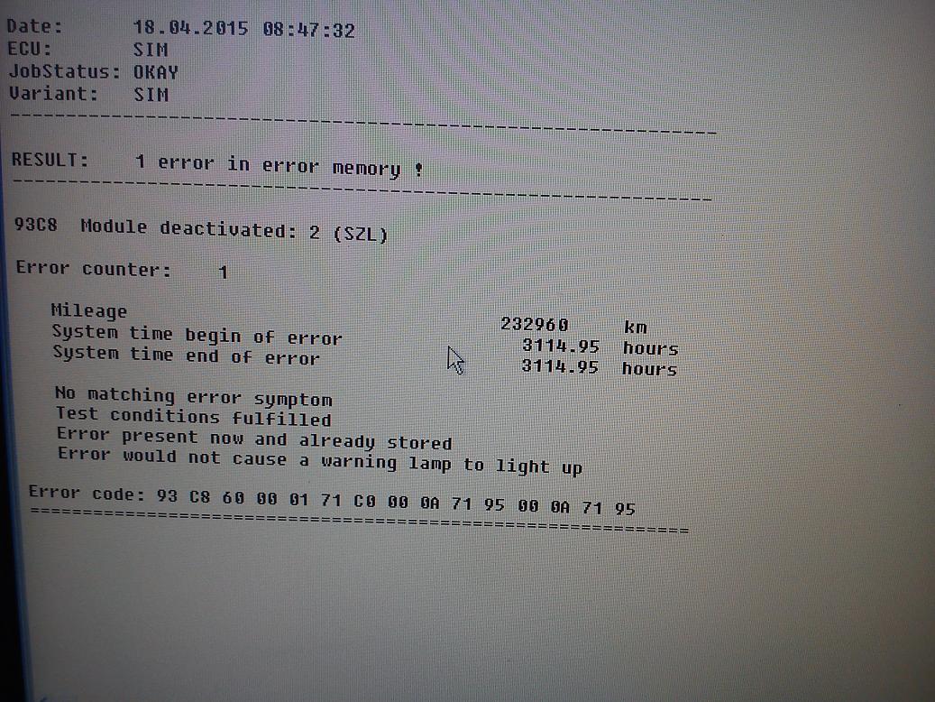

Tak jelikoz se mi DIS nepovedlo rozbehat,zkušenosti s diag žádný nemám,tak aspoň něco z Inpy.Vyměnil jsem jednotku ve volantu ale neumím jí nakódovat.Problém přetrvává,nenajde se tu někdo z Karlovarska,kdo umí s diagnostikou?Díky.
