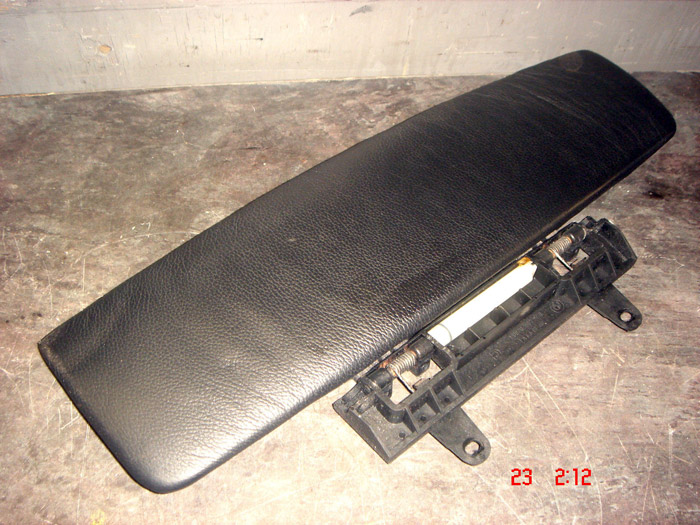

musí se sundat celá ta loketní opěrka...pak ty boky a pod tím jsou přišroubovaný vy odklápění kožený vršky...
návod na vyndání loketky : http://www.xolmatic.com/xprojects/XE65/ ... entral.htm
a tady jak vypadá ten vršek...
