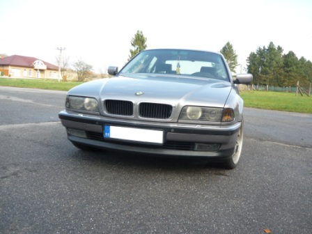

Zdarec, na sve sedme bych rad udelal par oprav , ale newim co to vse bude obnaset...
- U ridicovi sedacky (mam sportovni) mi nefunguje horni lomena operka , jenom jde slyset jakoby nejaky "kompresor"
- Newi nekdo jak opravit ci nejak nahradit ulomeny snimac vysky svetel(xenonu)
- lze nejak elegantne dodelat angel eyes, aniz bych svetlo vystavil riziku, ze by do nej zatekalo nebo by se mlzilo ?
- jak zprovoznit alarm ? lze mit ovladani alarmu na klici u meho rocniku ? (podrzenim tlacitka na klici lze spustit alarm)
- je mozne zatonovat vsechny skla auta (cerna)?
- nekdo kdo rozumi E38 z Jihu JM kraje ?
- nejaky cenove nenarocny zpusob jak rozchodit TV v MK1
- shanim nejake pekne kola , premyslel jsem o 16" , budou pohodlnejsi nez 17? , uvitam pohodli, s tema 19kama co tam jsou je to jenom o vzhledu.
- jak lze zapsat kola do TP ?
Kdyby nekdo mel nejake pekne 16 nebo 17 kola a byl by z JM kraje.....
Dekuji :-)
