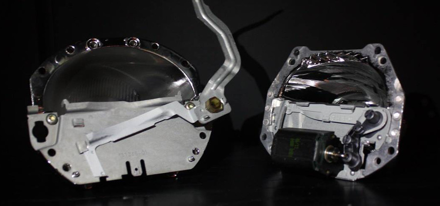

no stačí když si projdeš fotky a zjistíš proč to přestává svítit...
ano...novou výbojkou to trochu vylepšíš...ale hlavní příčina bývá ve vypálený odrazový ploše...navíc světla u e65 jsou tzv. nerozebíratelná...přesto to kluci umí...
projdi si fotky co tam dávaj a pochopíš, že vyčištěním to moc nepsravíš...
https://www.facebook.com/svitlip?fref=ts
a tady je porovnání původního vypálenýho a novýho projektoru

1) JSOU NEROZEBÍRATELNÝ...takže to prostě jen tak nerozebereš...
2) ty paraboly jsou VYPÁLENÝ...takže to nejde vyčistit...to se musí vyměnit
