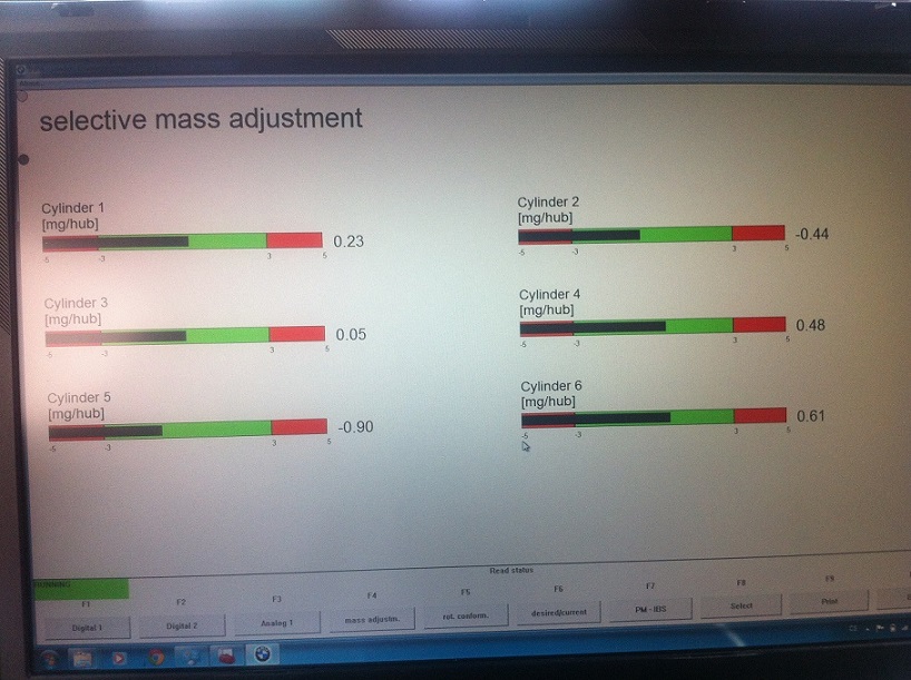

Zdar. Měřil jsem vstřiky přes INPU na 730d 160kW po tom co mi občas na volnoběh houpaly otáčky. Není ten 2 + 5 válec už mimo mezní hodnoty? Díky za každou radu.

Mezní hodnoty jsou na třech, máš to úplně v pohodě, rozdílný hodnoty tam jsou jelikož jeden vstřik vyrovnává druhý, tak když budeš mít na jednom, jak já 2 tak další dva jdou do mínusu, jinak VIF funguje neskutečně 0,5l na nádrž a korekce padne necelou jednotku dolů, ještě to udělám jednou a budu na tom jak na obrázku výše. :D

O.K. Děkuji pánovi za pozitivní informaci ;)
