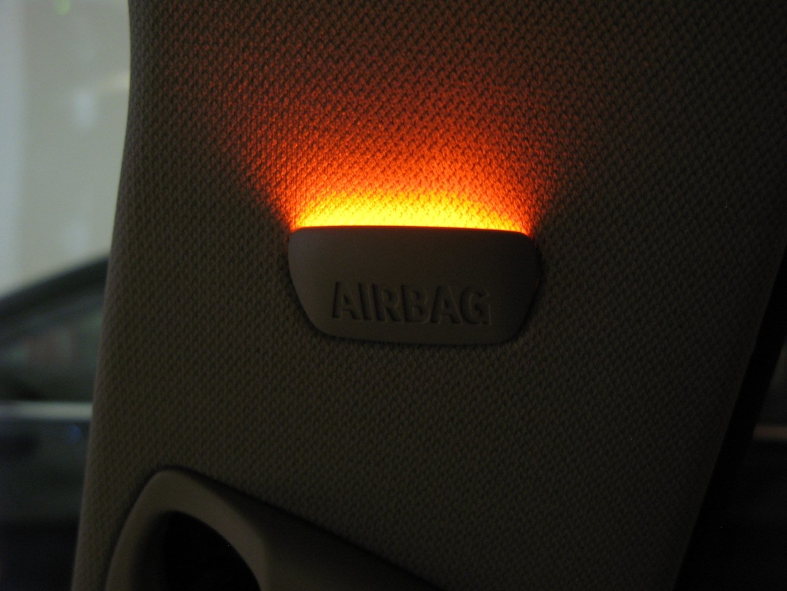

dobrá vychytávka
http://f30.bimmerpost.com/forums/attach ... 1350655495
toto je muj cil
http://www.bimmerpost.com/storyimages/4 ... 0-b4e6.jpg
ještě přemýšlím o LED pásku, ta folie je naprd skrz invertory, ale LED pásek zalitej silikonem kterej by se zmatnil ředidlem by mohl vypadat jako zdroj souvislyho světla, a nebo koupit origo světlovody z F01
