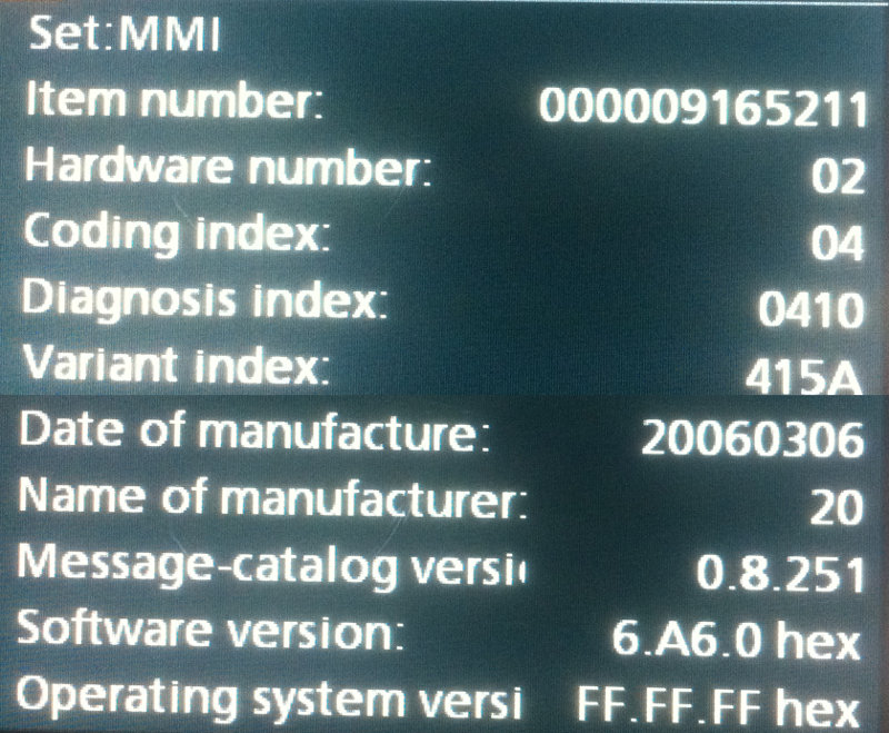

Podla ETK existuje viacero part numberov prednych obrazoviek, ktore maju potom rozne HW cislo (hardware revizia) - HW00 az HW03.
Na E66 model 2004 mam monitor HW02 (coding index 02), ktory podporuje tlacitko menu a ma tu pred-face grafiku.
Zaujimave je, ze existuju obrazovky s HW00 vyrobene napr. 03/03, pricom ta moja je vyrobena 10/03 a je HW02.
Videl som na predaj facelift obrazovky HW02 vyrobene 10/05 a 04/06 (coding index 04). Ta grafika je fakt facelift. To ma priviedlo k myslienke ze by mozno slo do tej mojej nahrat facelift firmware :). Co ten coding index znamena? Zmeni sa v pripade updatu firmware?
Na bimmerfestu ale doporucuju kupovat facelift monitor s HW03, coding index 04. Mali by to byt monitory z roku 2006 a neskor. Ziadnu prednu HW03 (iba zadnu) som nevidel lebo sa nikde nepredavaju, ale vyzera to ze existuju 2 HW revizie facelift monitorov. To by mohlo znamenat ze na HW02 nepojde rozbehat AUX ani iPod modul, pretoze tam proste bude stary firmware ktory to este nepozna a novy tam nepojde nahrat.
HW cislo je mozne zistit u MMI zariadenia v MOST DEVICES v skrytom menu obrazovky. Je to tam ako Hardware number, a pod tym je Coding index.

#4 Příspěvek od hurvajs77 »
takže já tam mám toto...
