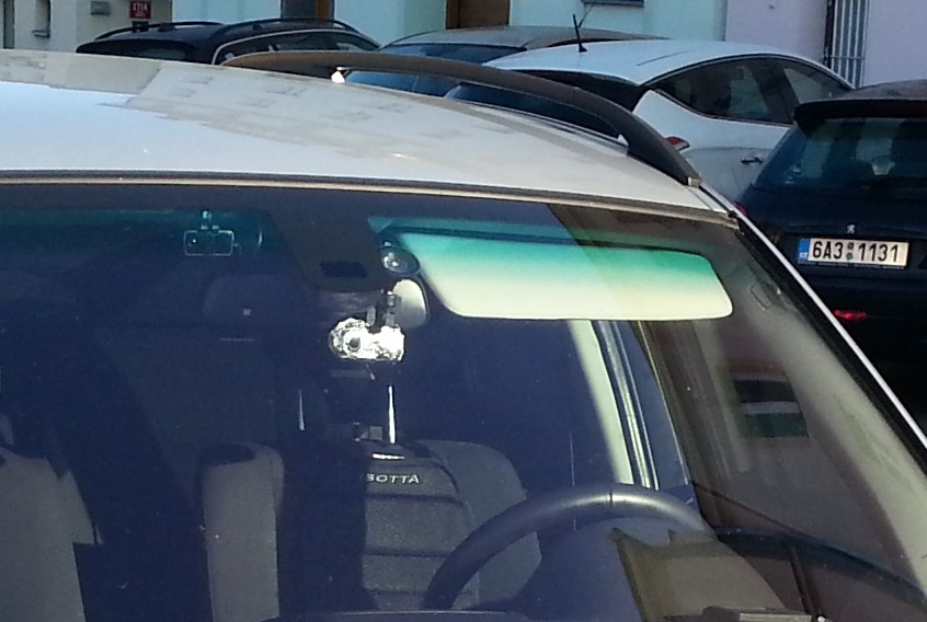

nemate někdo zkušenost s rušenim signálu GPS palubní kamerou?
Ja mam v autě 3 GPS hracky ... antiradar, HUD a navigaci.
antiradar kupodivu jeste +- chodil, ale HUD a navigace mi nebehala.
Co jsem se ptal u "odborniku" tak rikali, ze to je pokovenim predniho skla.
Jo prdlajs ..... v sobotu se mi sekla kamera (bez GPS) a tak jsem z ni po letech vytahnul napajeni a uz ho nevratil ...........
jake bylo prekvapeni, ze HUD i navigace zacaly behat ....
resil jste nekdo podobny problem? mate nekdo odzkousenou kameru, ktera nerusi GPS?
ja jsem vcera prochazel net moc jsem toho nenasel ..... leda jeden maník na Filipínách to řešil taky.
Zkusil jsem jeho řešení ...... obalit kameru alobalem .... kupodivu to funguje, ale vypadá to fakt příšerně ...
díky za případné rady

to musí být nějaká šmejd kamera, GPS je přece pasivní záležitost.

GPS je přece vysoce citlivý přijímač. K tomu čínský neodrušený zdroj a kamera vyvádí divy a ruší.

to jo, ale jako že zdroj rušit může, ale GPS rušit nebude, takže spíš šmejd kamera

no chlap, co mi prodaval navigaci, tak rikal "spatny signal? to dela kamera ..." a vubec nerozlisoval jaka, takze ........

ACDC píše:GPS je přece vysoce citlivý přijímač. K tomu čínský neodrušený zdroj a kamera vyvádí divy a ruší.
hele zdrojem to neni, ten mam zapojenej porad. jenom jsem sundal kameru a funguje vsechno okolo .... eletrikar mi taky rikal zdroj, ale zjevne to on neni ....

Mám kameru trvale zapnutou, nahoře u zrcátka. Navigace v Becker radiu i případně v telefonu funguje bezproblémově.
Asi to ruší tvoje kamera, asi nějaký nepovedený kus.
