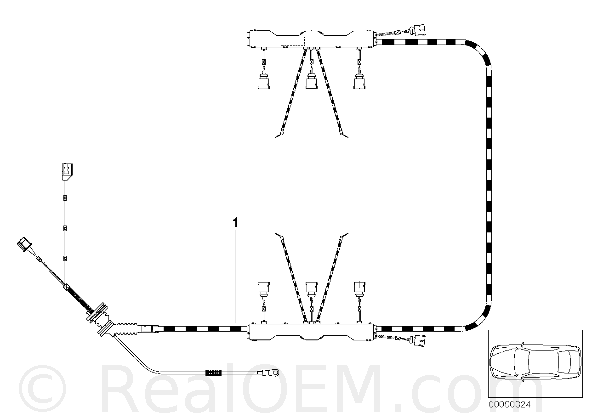

Čistě teoreticky mne necháš vymýšlet všechny varianty, aby jsi mne konkrétním popisem závady někam nenasměroval a tím neovlivnil. Je to sice dobrá metoda, ale trochu náročná.
Začnu taky teoreticky:
- každý válec se jeví jako samostatný, ale není tomu tak, je napájen 12V po skupinách Bank1 a Bank2 a zapalován jednotlivě
- skupina válců Bank1 (1-4) je před spolujezdcem, Bank2 (4-8) před řidičem, pořadí zapalování je 1-5-4-8-6-3-7-2
- do každé skupiny zapalovacích cívek jde (+) přes pojistku 20A, zapalovací impuls (STROB) z ŘJ motoru a společné kostry (=očka) pro 1-2, 3-4, 5-6 a 7-8 válec viz http://www.realoem.com/bmw/diagrams/d/v/135.png nebo http://www.ebay.de/itm/151402490088?clk ... 1930692987
- navíc v jedné skupině je na tom (+) zeleném drátě odrušovací kondenzátor několik uF proti kostře, který se do N62 začal dávat cca od 2004
Možné poruchy:
- pokud bude vadná pojistka 20A nebo prošlehlý kondenzátor, nebude pálit celá Bank a to se pozná snadno
- bez toho kondíku to asi bude rušit rádio, ale zapalování fungovat bude
- pokud bude vadná jedna cívka nebo svíčka, měl by to zaregistrovat systém Zündkreisüberwachung, který je citován níže
- ale pokud bude mít jedna cívka ve skupině výrazně menší odpor (ale ne úplný zkrat), tak to ten Zündkreisüberwachung nerozpozná a ovlivní to činnost celé skupiny tak, že se sníží energie jiskry nebo nastanou občasné a výpadky - zjistit se to dá pouze na osciloskopu porovnáním jednotlivých zapalovacích napětí na jednotlivých svíčkách a Bankách. Jenže to napětí závisí i na kompresním tlaku v konkrétním válci => měření není zcela jednoznačné.
- ale že by tyto občasné výpadky měly mít vliv na větší opotřebení válců si nedovolím tvrdit
- podíval bych se na korekce jednotlivých vstřikovačů a jestli jsou správně zapsány jejich základní korekční hodnoty v ŘJ motoru stejně jako u dieselu
- pokud nějaký vstřikovač ukapává nebo šilhá (= stříká na stěnu válce), mohlo by to být příčinou většího opotřebení některého válce
- pokud jsou ale více opotřebeny válce jedné Bank (=mají nižší kompresní tlaky), vypadá to spíše na nějaký problém s mazáním této strany motoru, kterou nedokážu jasně specifikovat
