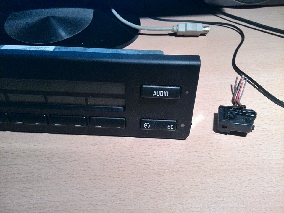

Zdravím. pořídil jsem si E39 a chci tam dát originální rádio. Rádio jsem zakoupil a sehnal jsem originální kostku která byla ucvaklá. Originální kostku jsem naletoval a nastalproblém s konektorem na fotce. Nevím kam ho mám napájet. Nesnašel jsem nikde další svazek ke kterému by patřil. Můžete mě poradit proč a co stím? Díky moc

Ze lidi maji tendenci vsechno cvakat.
Pokud potrebujes schema zapojeni, tak si stahni BMW WDS. A zkus to dohledat.
v tom konektoru:
je +12V, GND, IBUS, signal 58 osvetleni.
