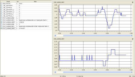

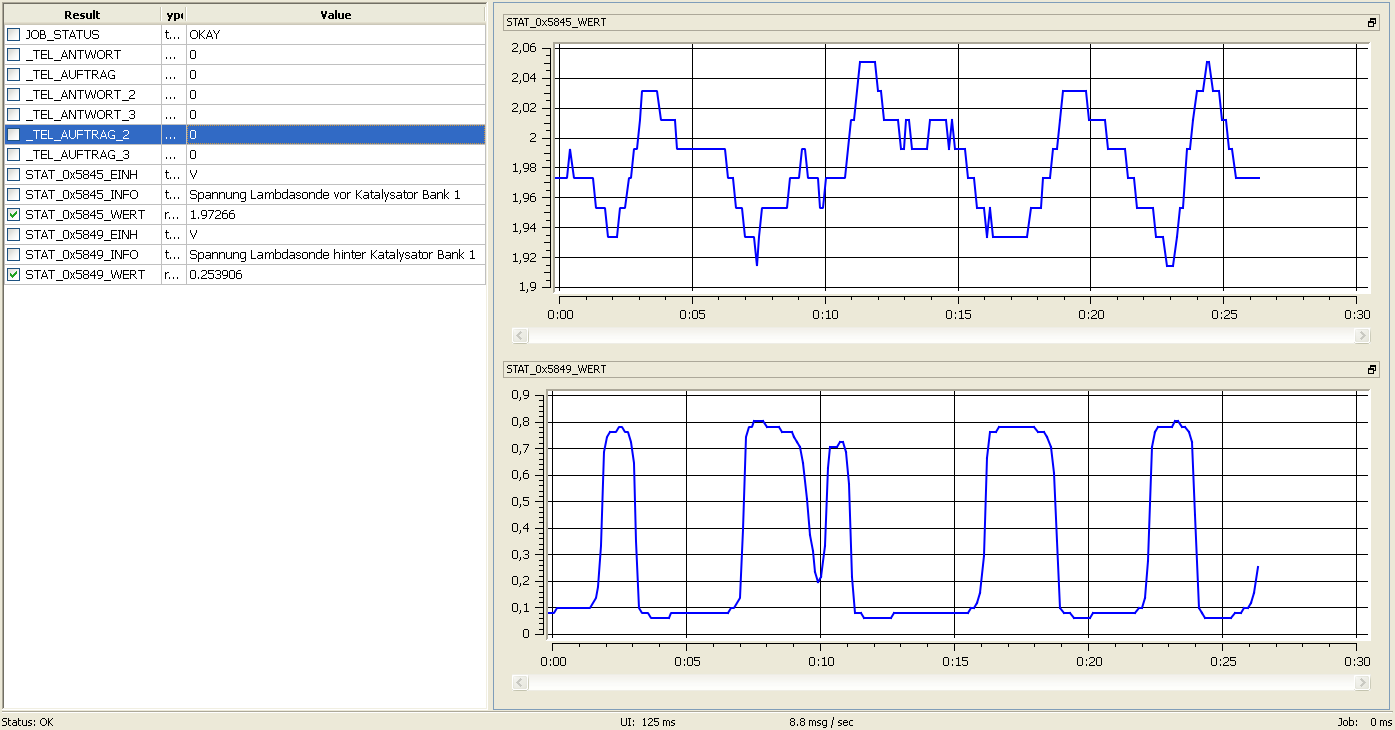

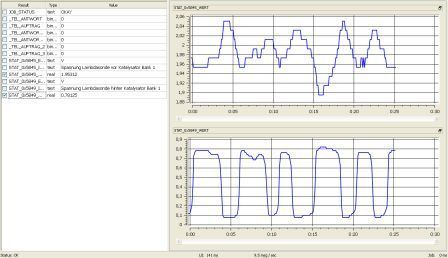

Potřebuji poradit - auto je e60 530i 12/2007, motor N53 přímovstřik, najeto 135tkm. INPA vypisuje chybu "nízká účinnost katalyzátoru Bank1" při homogením i vrstveném spalování. Diagnostiky ISTA, Tool32 nebo DIS, hlásí cca totéž, live hodnoty lambdy za katem kolísají v rozmezí 0,1-0,7 Voltu a tuto hodnotu bez další měřící techniky zobrazit neumí. U INPA je graficky vidět hodnota lambdy za katem okolo 0,7, která občas spadne k nule a hned se vrací nahoru. Po smazání závady se za 80-150km znova rozsvítí žlutá kontrolka motoru signalizující zvýšené exhalace a motor od tohoto okamžiku pracuje pouze v homogením režimu (stechiometrická směs) s λ=1 a do smazání závady se už nepřepne do režimu vstveného spalování s λ=1,7-2,5. Takže kromě svítící kontrolky motor žere v průměru o jeden litr více. Svody nebo katalyzátor nejsou mechanicky poškozené, těsnost není ověřena. Hodnoty a průběhy signálu lambd před katem a lambdy za katem na Bank 2 jsou v pořádku. Český i německý servis doporučuje výměnu katalyzátoru za 991 Euro + práce.
V jednoduchém programu, využívající prostředí Ediabas jsem porovnal hodnoty, které ukazují obě lambdy za katem, tj. na Bank1 a Bank2. Na Bank2 se hodnoty pravidelně a rychle mění, hodnota na Bank1, kde je podle hlášení účinnost katu nízká se hodnota potácí okolo 0,7 a potom padá na 0,2 , perioda signálu je hodně dlouhá. Hodnota odporu lambdy na Bank2 je v rozmezí 130-150 Ohmů, u Bank1 je hodnota 250 Ohmů a občas padá k nule (=jako zkrat).

a ptám se zkušenějších: "Mám vyměnit katalyzátor nebo jen tu lambdu za katem, která stojí jen 215 Euro + práce?"
Lambda_Milan #7_2014-06-13-151817593.png (54.21 KiB) Zobrazeno 4137 x
Lambda_Milan #7_2014-06-13-150600375.png (56.27 KiB) Zobrazeno 4137 x

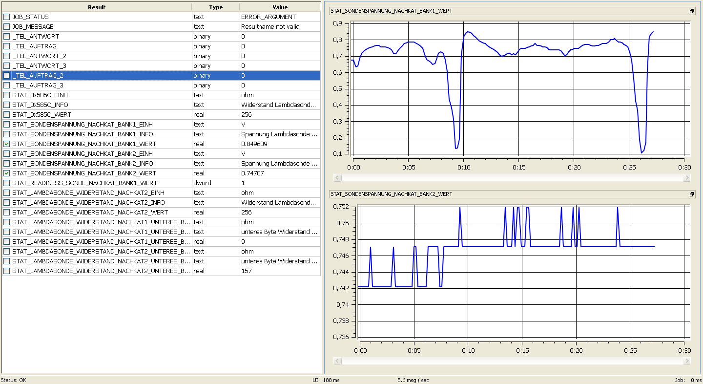

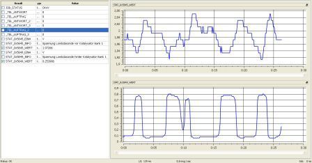

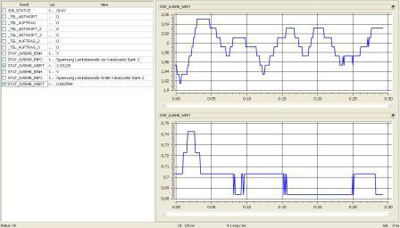

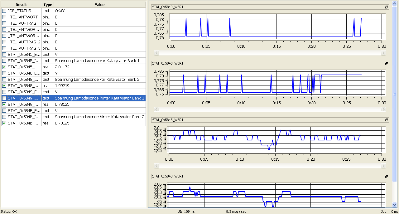

Další grafy - poradí někdo?

ja bych prohodil lambdy mezi sebou a zmeril po 10km znova...

Pridam se k Hanzovi. Prohozeni a pak uvidite zda se to zmenilo ci ne. Pokud mate pristup k prumyslovemu endoskopu, tak se na kat da i kouknout, pokud se teda nevysypal nekde uprostred, vysypal-li se vubec.

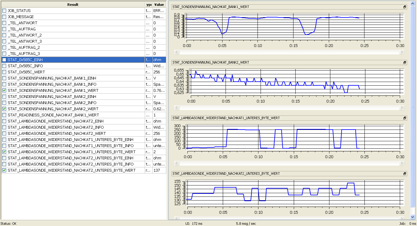

Update po 3 měsících:
- dal jsem novou lambdu na Bank1 za katem, stav stejný - nepomohlo
- vymontoval jsem oba katy a podíval se endoskopem dovnitř - na vstupu vypadaly oba stejně, do výstupu jsem se endoskopem nedostal, protože to byla pevná trubička, byl by třeba ohebný přívod
- oba katy jsem nechal zrenovovat v německé firmě http://www.motepa.cz/katalysator_cz.html , renovace 2x294 Euro + 18 Euro poštovné + 115 Euro DPH 19% = 721,50 Euro. Když to předáte do opravy hned ráno, okolo 16. hodiny to je hotové. Já to tam posílal, takže to trvalo týden, dílenské zpracování perfektní zavařeno WIG/TIG. Dnes průběhy na lambdách vypadají takto, dříve ta hodnota lambdy za katem na Bank1 padala k nule. Nyní motor pracuje v režimu vrstveného spalování, do lambda=1 se přepíná jen při otáčkách nad 3500 rpm.

Po opravě - nahoře lamdy za katem, dole lambdy před katem
Lambda_Bank1+2_vor_nach_kat #7_2014-09-20-181136343.png (42.84 KiB) Zobrazeno 4005 x
Před opravou - lambda za katem (0x5849) padá k nule a má dlouhou periodu
Lambda_Bank1_vor_nach_kat #7_2014-06-18-165151640.png (43.28 KiB) Zobrazeno 4005 x
