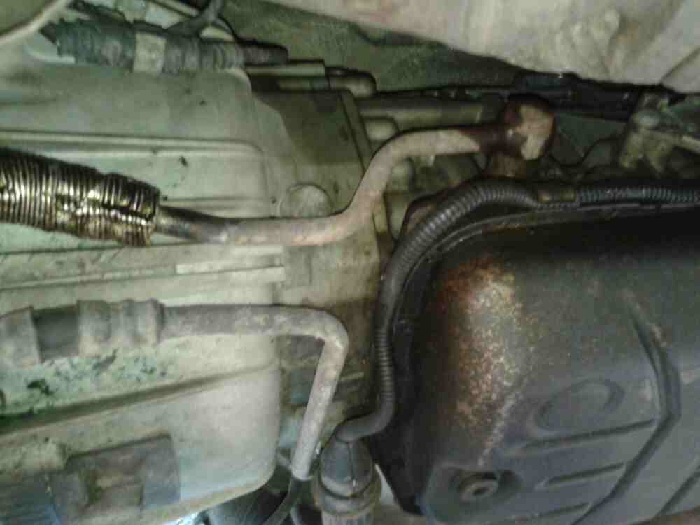

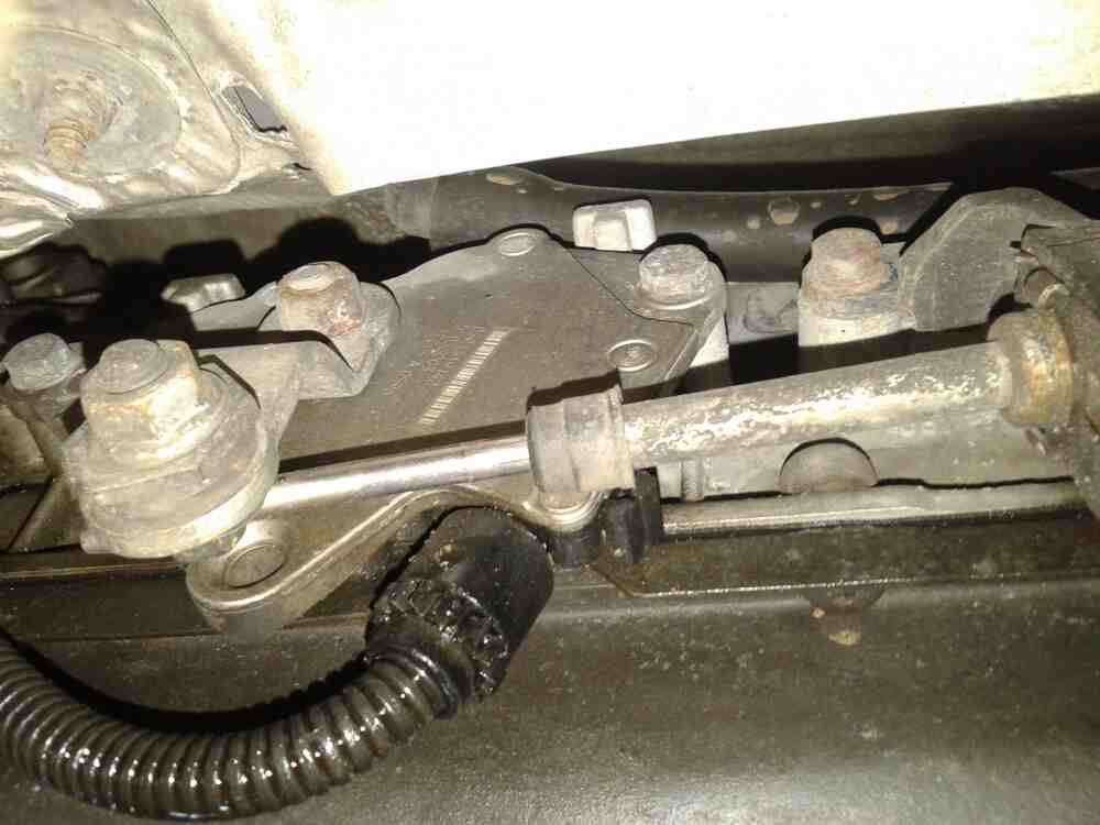

Chlapy, co je tohle za převodovku? 5HP 24 má přece průchod konektoru v bloku a nic nevede zpod ovládání zámku. Mám E39 540iA 6/1999 (TU motor).
Tohle mně nějak překvapilo...

Na tech fotkach toho moc neni videt, ale zrejme to je 5HP-24. Verze pro vanos a bezvanos motor jsou jine..

Aha, tak to jsem netušil. Tak tohle musím propátrat dál. Není to ale jenom softem? BMW ji sice značí A55 440Z, nevím proč. V 535 mohla být ještě A5S560Z. Ale tahle se mně zdá jiná. Mám ještě jednu, asi ji vyhrabu..
560 asi nemá steptronic.
Tak to bude ona.
K porovnání typů: http://www.otonetko.com.mk/bmw.asp

Verze pro vanos a bezvanos se od sebe lisi vedenim oleje do chladice - jedna ma vstup i vystup na stejne strane prevodovky druha ma vstup na jedne a vystup na druhe strane - a taky cidlem. Presneji uz si to nepamatuji, resil jsem kdysi, zda jde dat prevodovka z bezvanosu na vanos...
