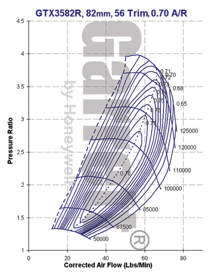

Je tu naky odbornik co poradi jake turbo pouzit a vedel v kolika otackach kolik bude tlacit. ?

tak první je potřeba vědět na jaký motor to chceš aplikovat a pak se dá něco řešit .-)

BMW R6 obsah 3000ccm
uvazuji nad GTX 3582R a GTX 4088R
T4 twinscroll

Než to spustíš, jezdí to už někde po světě? Co variantu s kompresorem neuvažoval jsi? Já jen že jsem touhle cestou selfvýzkumu už párkrát šel tak vím co tě čeká :-)

Turbo, resp. velikosti kompresorove skrine, lopatkoveho kola, turbiny a tela turbiny se voli podle pozadovaneho vykonu. Podle toho zhruba zvolis kola a k nim patricne skrine. Idealne nastudovat tady> http://www.gnttype.org/techarea/turbo/turboflow.html
http://www.turbomagazine.com/tech/0304_ ... to_01.html
a tabulka, ktera za tebe udela skoro vse
http://dairally.net/daihard/chas/MiscCa ... iTurbo.htm

to máš pravdu, ale hlavně musíš vědět čim to turbo budeš pohánět, viděl jsem spoustu naturbenejch dvoulitrů co maj třeba 500PS ale do 6000tis. ot. jsou to mrtvoly k nepoužití..zvol si hlavně cíl :-)

Diky. Zvolil jsem nakonec precision s twinscrollem. vykon sice jen 650 koni ale mnohem lepsi krivka a pouzitelnost od 3tis-7tis
