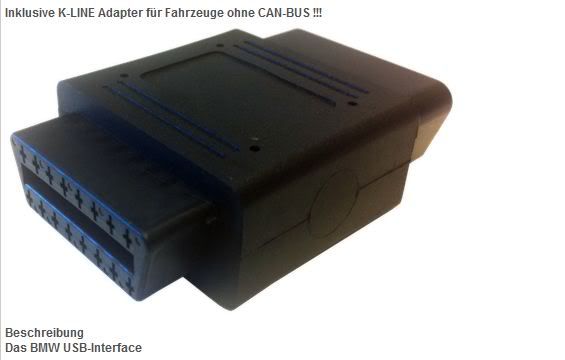

The following vehicles require pins 7-8 of the OBD connector to be bridged for vehicle communication.
Více v tomto dokumentu http://www.e90post.com/forums/attachmen ... 1337177726 na straně 7 nebo v tomto mizerném obrázku:
Jinými slovy některá auta potřebují mít piny 7 a 8 propojené (=zkratované), jiná auta musí mít ty kontakty 7 a 8 nepropojené.
K tomu se dodává takový černý nástavec (=adapter), který ty kontakty propojí, nebo se to používá bez adapteru - potom jsou 7 a 8 rozpojené.
Jenže záleží, od kterého čínského klanu ten interface koupíš. Jedni to dodávají 7/8 rozpojené a k tomu adapter, druzí mají 7/8 rovnou natvrdo propojené a ti třetí
to dodávají rovnou bez kontaktu 8. Já ten adaptér nepoužívám, protože jsem si na to pouzdro konektoru přidal vypínač od Conrada za 5 korun,
kterým ty piny 7 a 8 zkratuji nebo rozpojím. Jenže na tohle ještě soudruzi v PRC nepřišli.
