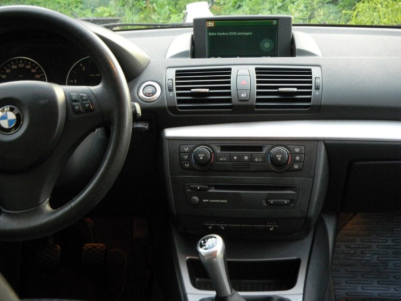

BMWLT
Příspěvky: 50
Registrován: pon 20.01.2014 01:00
#6 Příspěvek od BMWLT »
Asi nejlepší bude, když zašlu fotku, moc v těch označeních nevyznám :)
