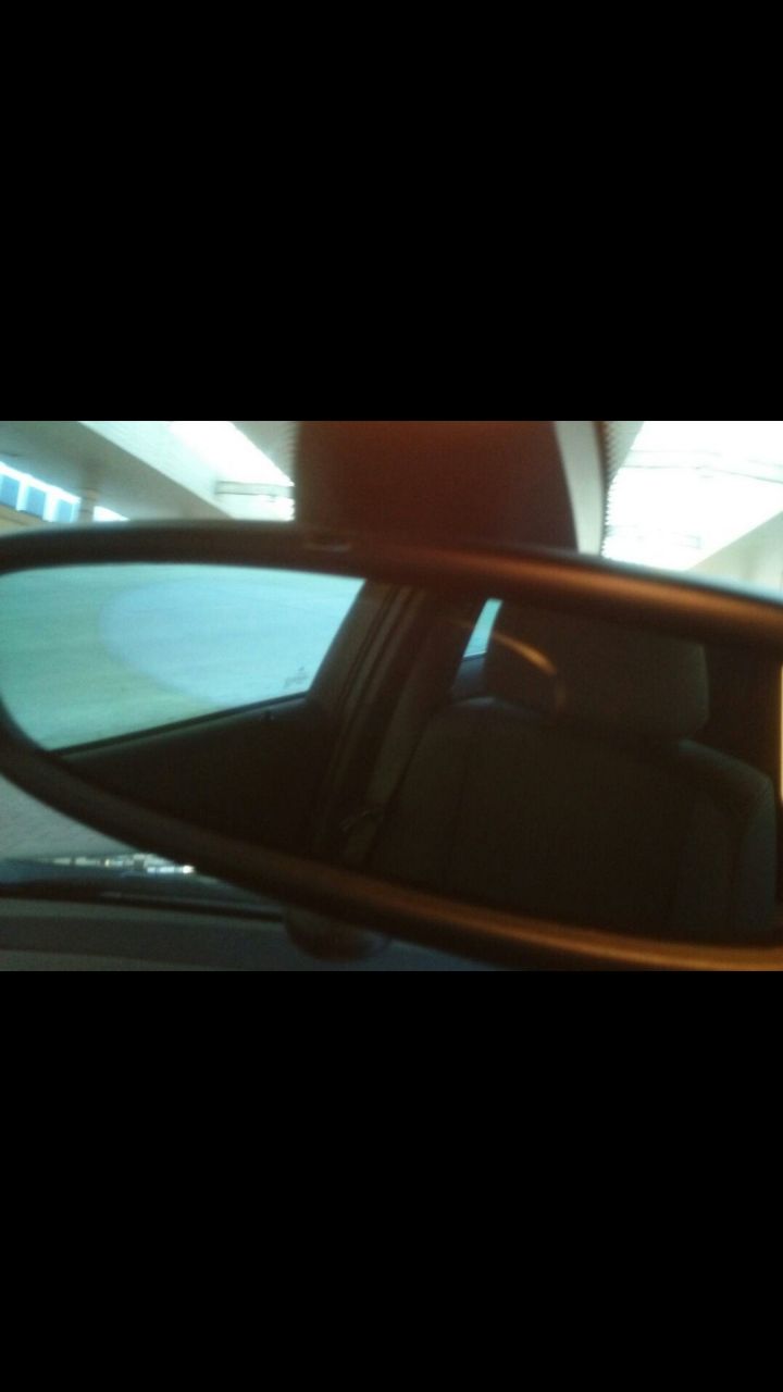

Ahoj, chtěl bych se zaptat, jestli s tím někdo z Vás nemá zkušenost. Mám automatické antireflexní vnitřní zrcátko (S431A) a po dnešním slunném dnu sednu do auta a všiml jsem si, že v horní třetině jde vidět taký podlouhlí ovál. Přikládám i foto, ale foťák to až tak dobře nezachytí. Auto je rok 2006.
Díky za radu.

Mas to rozbity :) mas bublinu v te "samostmivaci" tekute vrstve, doporucuju casnou vymenu, nez ti ta chemie vytece na palubku. Nebo jestli to nejaky sikula umi opravit... Jestli vladnes anglictinou, je toho na internetu o tomto problemu dost.

Bylo to vážně rozbitý :D už jsem to vyměnil. Jak píšeš, ta chemie je agresivní a s palubkou by si moc nerozuměla. Co jsem našel na netu, tak se to děje autům cca od roku 2000 do 2007, kdy to už vychytali :wink:

ardo píše:http://www.ebay.com/itm/BMW-E46-M3-E39-M5-Oval-Rear-View-Mirror-Auto-Dimming-Glass-Cell-REPAIR-SERVICE-/190895946648?pt=LH_DefaultDomain_3&hash=item2c7248fb98&vxp=mtr
Zadarmo to není...Záleží za kolich to MichaelK vyměnil...
A já stejně fandím normálnímu zpětnýmu zrcátku

Mě to zrcátko, použité stálo cca 2 tisíce. Nové je zhruba za 9 tisíc bez Dph. Mělo trochu poškrábaný rámeček, ale není problém to rozdělat a přehodit z původního zrcátka :wink:
