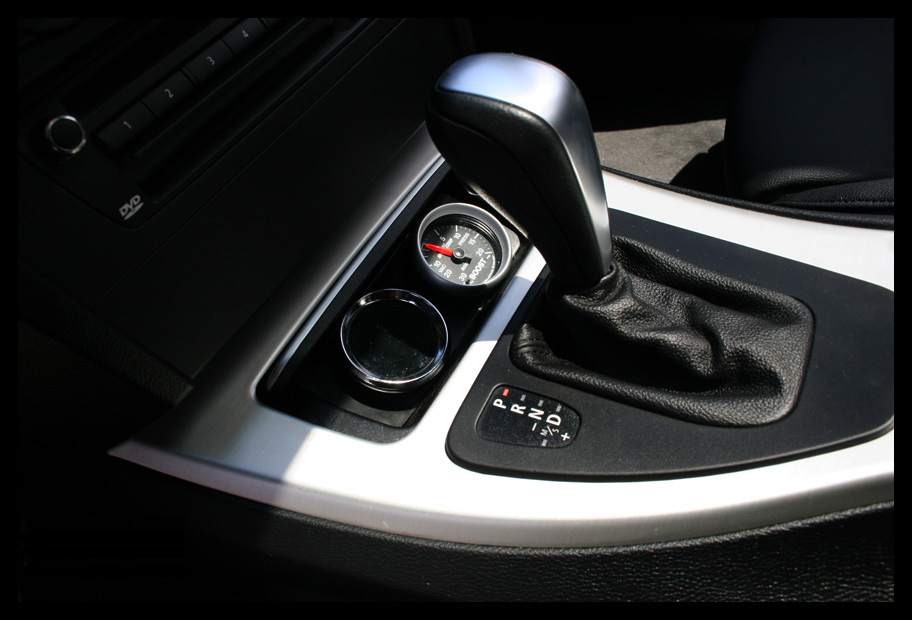

#14 Příspěvek od kakin »
S tou teplotou taky souhlasím a budu to řešit tímto způsobem :) .. budu tam dávat také dva budíky .. tlak turba a teplotu ... kdo nepotřebuje popelník, doporučuji s tím, že si tam zachovám zapalování(nabíječku na telefon :) ) .. jak bude hotovo, dám sem fotonávod. :)

nevidím v tich budíkách využití, když teplota ve skrytém menu je otázka 20s klidně i za jízdy.
