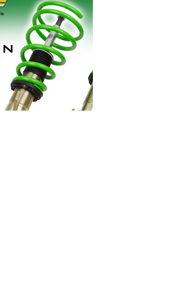

Odešel mi výškově nastavitelný tlumič značky weitec a mám problém s tím, že je tam pružina, která je u těla tlumiče užší a nahoře u karoserie širší[/img] pružina je na obrázku. Chci se zeptat je možné použít tuhle pružinu na tlumič bilstein B8 popřípadě na koni nebo prostě jiný sportovní tlumič??? Na netu nemohu najít tlumič, který tam je teď od Weitecu. Auto je celé snížené a nerad bych kupoval kvůli předním tlumičům komplet nový podvozek. Prosím o radu nebo zkušenosti jak tohle řešit. Moc děkuju za odpovědi.

Tu pružinu použiješ v případě stavitelneho podvozku a to v případe ze bude Mít stejne misky. Sériový tlumič má úplně Jine misky. U nastavitelných podvozku pokud není možnost nějakého servisu se z pravidla kupuje celý nový podvozek.

Jinak tu pružinu má takto většina štelovatelných podvozků pro 1er (AP, TA, KW, V-Maxxx) atd.
