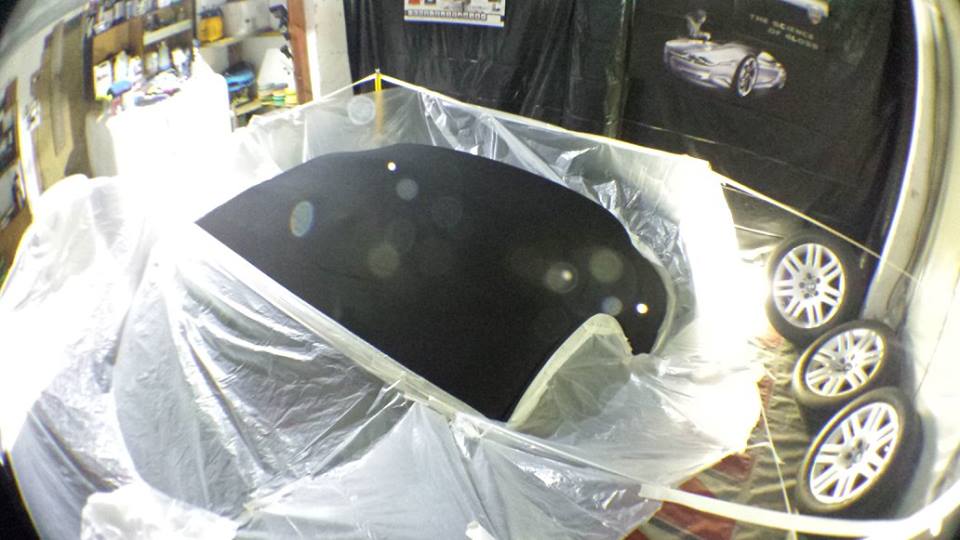

Soukrome pouzivam kosmetiku Dodo, ale pred sezonou davam auto do rukou profika, ktery ma veskere zazemi. Priprava vozu trva vzdy ca. tyden. Nejaky cas jsem se tomu zkousel venovat hloubeji, ale protoze jsem casove hodne vytizeny a nemam cas jezdit na ruzna skoleni a nemam cas vysledky testovat na jinych autech, resim to timto zpusobem. Pokud si auto behem leta myji sam a provadim svoji "kompletni" proceduru, zabere mi to vzdy 2 dny.

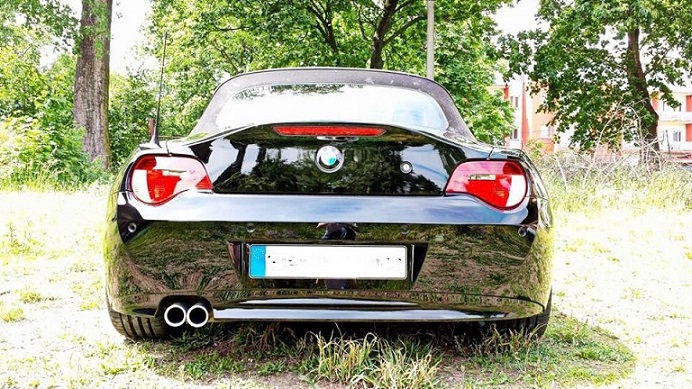

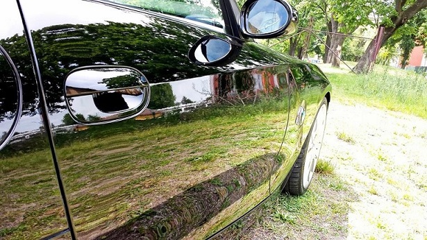

Pecka. Lesk jak blesk.
Ja to moc neprozivam. Me staci kdyz je to auto cisty (viz profilovy obrazek)
Auta umeju wapkou bezkontaktne s aktivni penou 5l na hrozne dlouho, pak sampon od carline s carnaubskym voskem litr za stovku staci na rok, znova wapka a nakonec utru dosucha jelenici. Cely je to do hodiny hotovy a cena nulanulaprd
A jako na obrazku vypada auto uz 7 let
Hlavne zadnej molitan z drogerie, smetacek na smeti nebo zadny flanelovy triko !! Myci houbu na auto mam od riwaxu a jelenice je pro praci podle mne lepsi umela nez prava. Hadry na lesteni maji cas od casu v lidlu. Aktivni pena sunda i hmyz

Na odkryti nedostatku laku se pouziva specialni pasta, ktera tyto mista presne urci. Okem se lak muze zdat v perfektni kondici, realita byva vetsinou horsi. Pokud auto vzdy myjes do sucha (at uz hadrem z Lidlu a nebo jelenici), vsadim boty, ze na aute budes mit kruhy.
Lak se cisti v nekolika krocich. Po naneseni vosku se pri dalsim myti pouzivaji PH neutralni sampony, aby vosk nenarusily.
