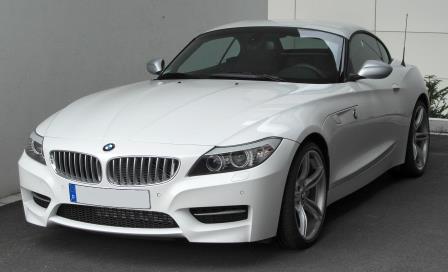

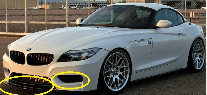

Plánuji koupit m-nárazník na z4 e89. Líbí se mi nárazník, který je na obrázku druhém, kde vozidlo nemá SPZ. Jsou tam dva prvky. První je že nemá uvnitř mřížky dělící stříbrný doplněk. A druhá věc která se mi líbí je dolní černá lišta nejspíš v karbonu. Pokud se nepletu tak klasický m-packetový nárazník je ten co je na druhé fotce (vozidlo s německou SPZ). Tam je vidět že je ta stříbrná dělíci lišta na mřížkách + nemá karbon ze spoda.
1) Víte kde a pod jakým názvem hledat karbonové lízatko (nevím jak se tomu přesně říká)
2) Tu stříbnou lištu lze jednoduše odmontovat orig nárazníku?
Nebo se snad jedná o úplně jiný nárazník nikoliv orig m-packet?

Karbonové lízátko dělá např. 3D design z JPN (prodávají to např. MMperformance z POL, připrav se na raketovou cenu v řádech desítek tisíc.
Taky sem předelával z obyč na m-paket... OEM m-paketový přední určitě nemá ve stranových mřížkách žádné lišty... ani přípravu pro ně.

Takže podle mně je to tak, že tu stříbrnou linku v mřížce mají jen verze 3,5is. Ostatní to nemají.. ale nevím jestli neříkám blud. Ale přijde mi to tak

Můj OEM M-paketový nárazník (30i) NEMÁ ty stříbrné pásky (a su za to ráth)

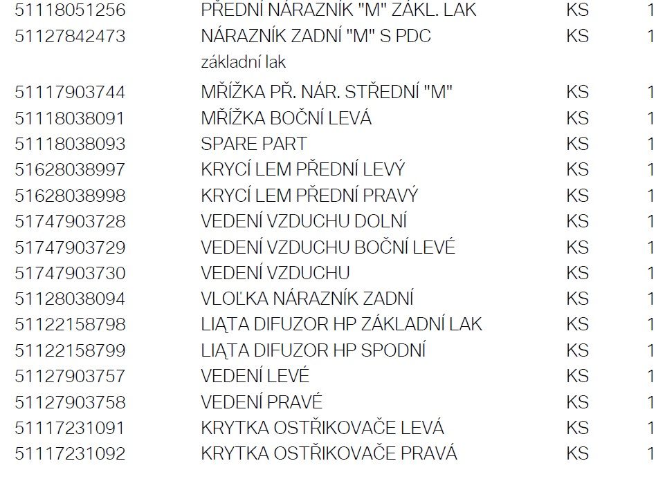

Kromě vlastního nárazníku je potřeba poměrně dost plastů a drobností "dovnitř". Ledviny pasujou.

Můžeš napsat jaké plasty bude potřeba? Ať vím na co se přopravit. Jediné co mě napaslo jsou ledvinky, krytky ostřikovačů a ty 3x černé mřížky... jinak nvm co ještě dalšího?? Díky za info

Zítra sem na cestách, pokud si ve středu zpomenu, pokusím se najít frakturu.

ty stribrny pruhy jsou jedine pro motor 35is

A 35i.

Tutaj to je.
POZOR, zadní difuzor je jen základní, existuje mnohem lepší, ten sem tam dával až následně.
