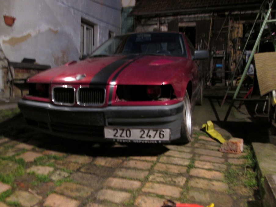

Udelal jsem to teda na tech dvou srobech k tehlici.Vsadil jsem tam cca 10 - 12 mm vymezeni,kola se mi nedotykaji tlumicu,ale jsem zvedavy co to bude delat za jizdy a hlavne co tim odeseru jako prvni.Jinak bych chtel rict,ze jestli to budete delat,oddelejte stabilizator! 80% uspora casu a prace :-)

Já mám stavitelný horní uložení, ale jelikož ho mám na max a furt je to málo, tak to budu muset taky vyřešit takhle... půjdou ti srát gumy o trochu rychleji, ani né odklonem, ale tím že se trošku rozhodila sbíhavost :wink:

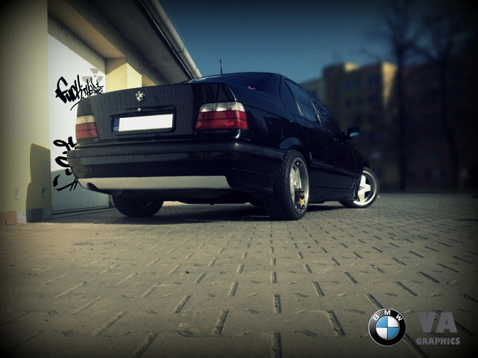

Dobre tak na cervenem by byl predek,ale ted jsem si koupil na svoje civilni podvozek ac schnitzer a borbety limcove s et 15 a dru o podbehy i kdyz jedu sam,jak udelat teda acka na zadku,chybi mi tak max 0.5 cm :-( a jsem v klidu.Diky za radu

tyhle kola mám na e36 taky. stačí jenom zavalcovat hranku lemu a krásně tam vlezou

v zádu jde odklon nastavit excentrama na spodním ramenu... hlavně si zajeď na geo kde ti to nastaví, pokud to budeš dělat doma, rozdotí se ti sbíhavost a bude ti to žrát pneu ;)
