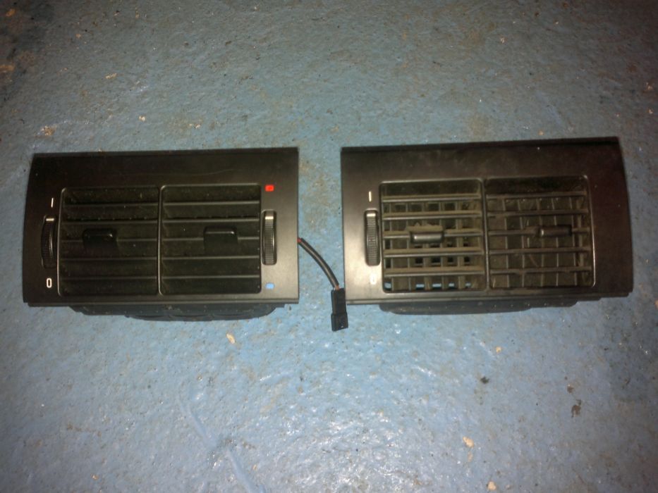

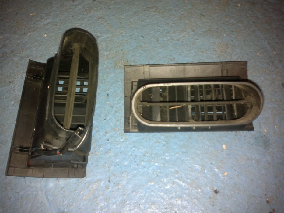

ardo
Příspěvky: 1115
Bydliště: praha zapad
#10 Příspěvek od ardo »
foto

ardo
Příspěvky: 1115
#13 Příspěvek od ardo »
Podsvícení né,to je jen v 7er E38
A je to celkem chyba :cry:
