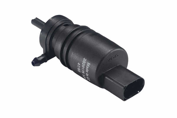

Zdravím, je tam tato pumpa, nabízím od VDO-Siemens novou, ale je více typů podle typu zástrčky, kodu motoru a pod., tak prosím o upřesnění údajů do SZ nebo sem.

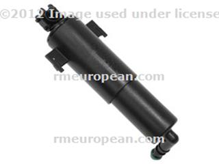

neni tam cerpadlo ale teleskopiska tryska, je k sehnani pokud vim jen original, muzu dodat za 1305Kč s dph + poštovné

tak zatial neporiesil... :( tak je tam cerpadlo alebo ta trsyska? :?

To,co Ti poslal voTon je spravne.
Ten motorek by se asi spatne vysouval :-D.
V pondeli jsem jednu tu teleskopickou trysku objednaval a opravdu je sehnatelna pouze v originalu.
Resil jsem e91 pred FL a orig. cislo tato tryska ma 61677179311,ale urcite si to nech podle VINu zkontrolovat.

jj Perun super stranka, vyriesilo problem ale nepotesilo ;) potrebujem tu teleskopicku trysku ako pisal voTon. Je smutne ze je iba origo ako pise Addict. Som si nasiel aj navod na vymenu, takze budem este musiet najst nejakeho zrucneho cloveka co mi to tam da... hehe

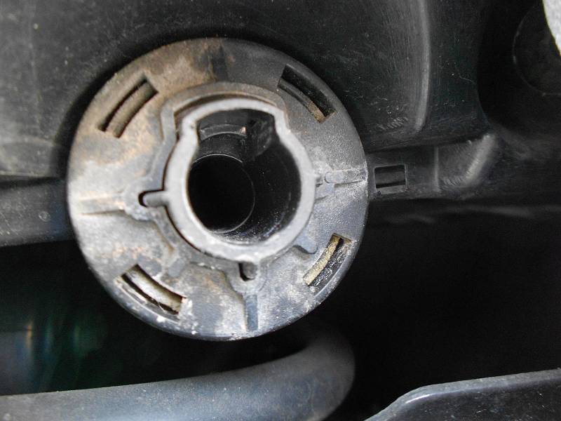

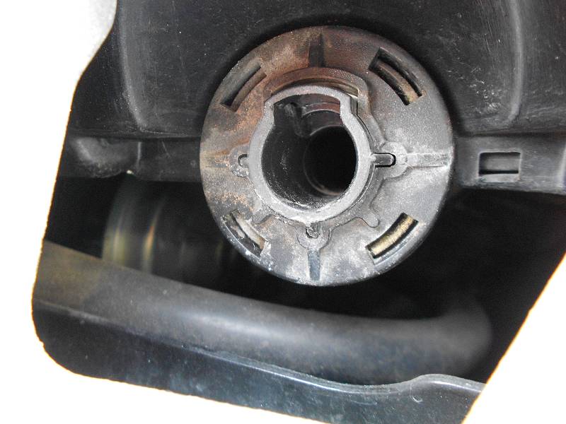

Tak jsem se koukal na ten odkaz od tebe a tam to vypadá jinak. Tak teď nevím, jestli mi tam ještě něco chybí nebo jo.
Jo a ještě v tom platu (na fotce) tak byla gumova hadička, asi 7cm dlouhá. Naprosto nechápu k čemu tam byla a jak se tam dostala. Kdyby snad někdo věděl.
Pohled na teleskopickou tyč, odstřikovače levého světlometu, skrz díru v nárazníku.
