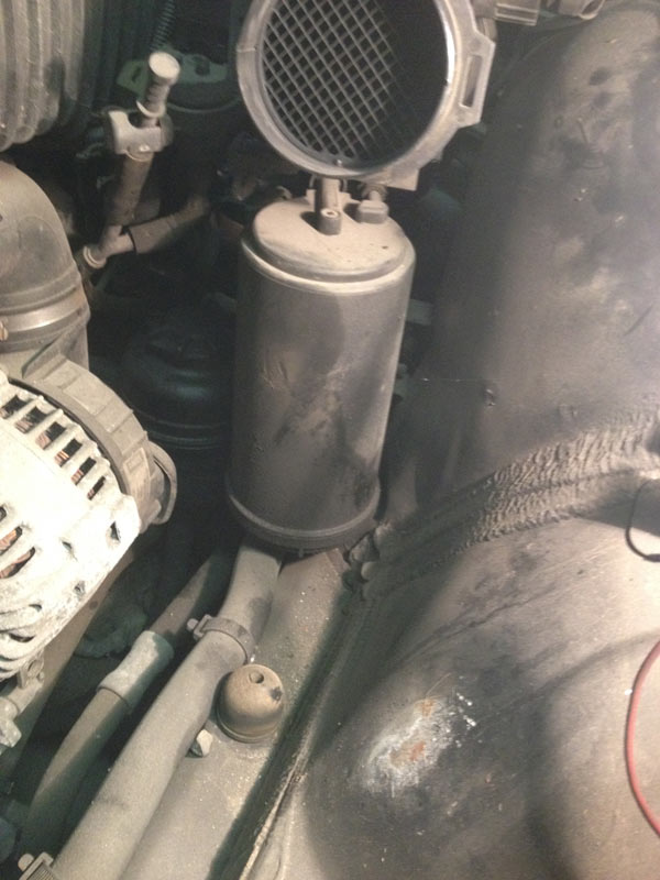

E36 323i rv98 benzin
Nejak se mi nedari najit v na netu podobny filtr (vetsina jsou vysoke a tenke)... Mate nejaky tip na nahradu za tento palivovy filtr?
Diky moc.
Palivový filtr
Palivový filtr
Dabler
Příspěvky: 501
Registrován: úte 18.05.2010 00:00
Klubové ID: 2725
#2 Příspěvek od Dabler »
tohle neni filtr ale nadobka s aktivnim uhlim, jsou 2 druhy filttru, kratky a dlouhy, ty budes mit dlouhy a je pod prahem u ridice, v motoru to meli e36 do 95rv tusim
bmw-karl
Příspěvky: 37
Registrován: sob 16.11.2013 01:00
#3 Příspěvek od bmw-karl »
aha tak to bude ten problem- diky moc!
nenapadlo mne ho hledat mimo motorovej prostor.
no na svou omluvu mam ho teprve par dni;) :lol:
