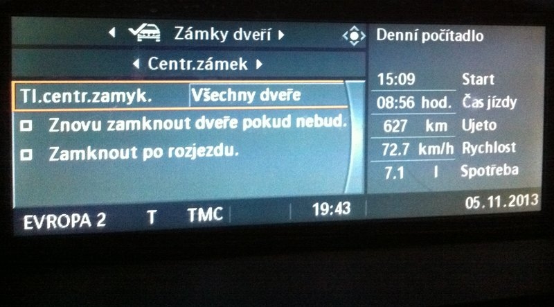

nevíte někdo jak nastavit automatické zamykání dveří, když třeba někde zastavím na parkovišti, vystoupím a vyndám klíč?
Podobné jsem měl na fábii, ale BMW se samo nezamkne po nějaké době...
V Idrive jsem našel jen tyto dvě možnosti, ale ani jedna nejde zvolit (po zaškrtnutí se vždy vrátí na původní hodnotu).

Když se vrátím k tomu obrázku nahoře, co znamená ta první volba? neni to tam celé...
A proč nejde "zaškrtnout"?

Aegis píše:Když se vrátím k tomu obrázku nahoře, co znamená ta první volba? neni to tam celé...
Ta první volba je "zamknout všechny dveře pokud nebyly otevřeny. Jinak řečeno: přijdeš k autu odemkneš a když neotevřeš dveře tak se za chvilku zase zamkne. Ale proč ti to nefunguje tak to netušim...

Ty dvě položky jak byly zminene jsou volba zamčení auta pokud odemknes ale nenastoupis a pote zamknutí po rozjezdu nad 20km/h pokud funguje centrál normalne tak pomůže jedině diagnostika, protoze není důvod aby se neukladaly pozice. Ale mohlo by to byt i chybou v idrive, mohlo by pomoct aktualizovat nebo přehrát sw....
