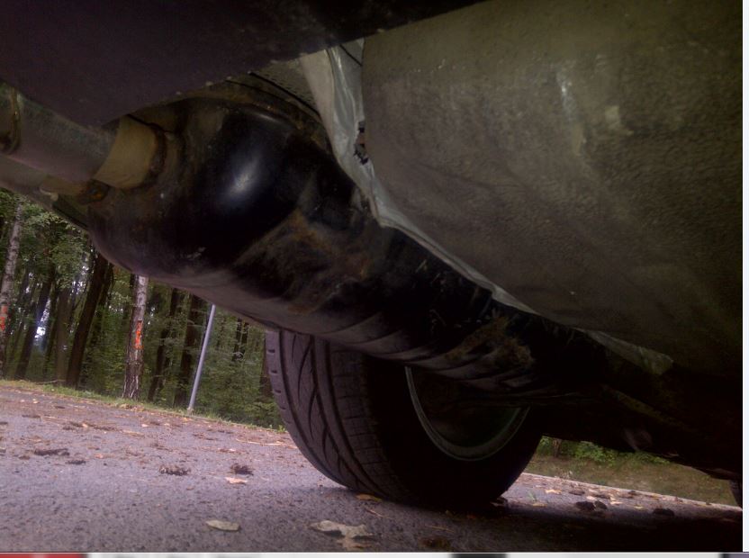

#4 Příspěvek od RichieN »
moc to nejde vidět, ale třeba tam něco poznáte

#5 Příspěvek od RichieN »
koncovka vypadá převařená origo
je toto rezonator? Má tam být?

#6 Příspěvek od fereros2 »
to zakroužkovaný jsou katalyzátory pokud se nepletu :wink:

#9 Příspěvek od xSAFA »
S drnčícíma krytama katů jsem si užil své... 2x jsem byl nabodovat (po čase vždy zase upadlo), zkoušel jsem mezi to i něco nacpat ale nic co by je trvale umlčelo. Pak mi někdo poradil ať ty kryty rozloupnu a sundám, tak jsem tak učinil a byl klid. Auto tak jezdilo 4 roky a dál jezdí bez problému, izolaci teplota nijak nevadila... :wink:
K původnímu tématu, výfuk vypadá origo ale koncák bude asi vybastlen jak píšeš. Řešil bych sehnáním jetého origo výfuku. Novej originál je strašná pálka a sehnat kvalitní druhovýrobu na 2.8 je trošku problém... Případně naroubovat koncový díl z M3 :wink:
