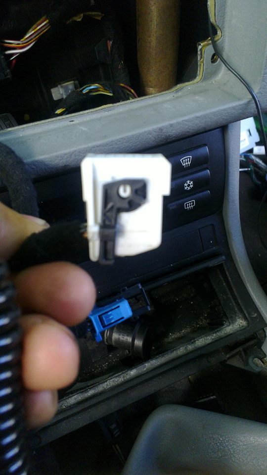

Mám veliký problém k noncovkama od radia+navigace nevite kde sezenu redukci,nebo jak se jmenují? nebo budu muset strihat a napojovat rovnou na ISO

a nebo nazev ?

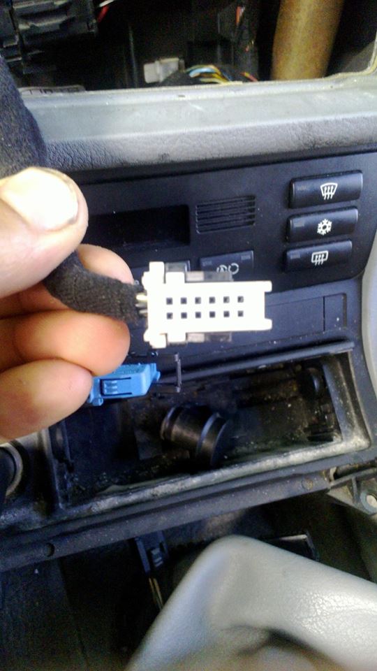

Hledej na netu "redukce BMW-ISO". Nicméně jsi si jistý, že na fotkách je opravdu kabel od rádia? Možné to je, ale vypadá spíš na kabel k BC.

asi nem natvrdlej BC? kdyz sem sundal navigaci v kombinaci s radiem a kazetakem tak na me vykmoukli 2 skoro stejne koncovky a byli pichle v tou panelu ale vsude kde koukam tak nikde nejsou tydle koncovky pod ISO sem uz hledal

Nj když máš v autě rádio poskládaný tak že vepředu v palubce je jen displej kterým se ovládají radiomoduly v kufru takže to není jen vyndat displej koupit redukci za 150kč a hrát jak o život s jiným rádiem ;)

A kdyz to nebudu chtit pripojit prez ty konektory a vyuzivat tu mechaniku v kufru a proste to necham napojit aby do toho sla stava a udelam vyvody k repru to fachat bude?

Budeš k reprákům muset natáhnout dráty ze předu, protože teď jsou natažený z kufru

ISO konektor k rádiu na bmw ti pošlu za babku jestli chceš, mám jeden navíc http://www.qualitycaraudio.co.nz/image/ ... 00x500.jpg :)

Kdyby sel nasadit jen ISO konektor tak to udelam !!!

Radiomodul který je v kufru má v sobě zesilovač.
Takže ty musíš komplet roztahat nový dráty na repráky šťávu apod jestli to chceš zrušit.
To rádio funguje tak že všechny díly rádia jsou v kufru a v palubce je jen ovladač od těch modulů v kufru, z kufru vedou dráty na repra apod. Jestli ti jde o aux usb apod tak místo vyhozených peněz za hnusý rádio který do auta nikdy nebude esteticky pasovat tak bych to řešil skrze xCarlink
