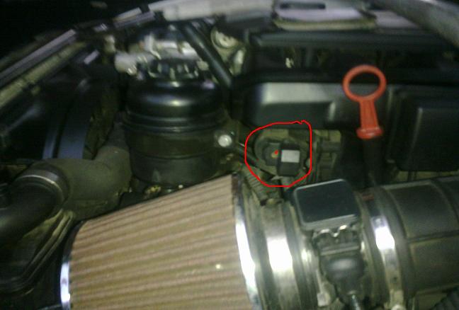

Ahoj klubáci,
Je to E46 328i-potřebuji radu ale nejsem si jistý. Myslím si že jde o olejový sepárator... nad alternátorem a pod sáním mám odpojený kontakt, ke kterému vede nějaké podtlakové obládání a když je zapnutý ten konektor tak se z motoru linou takové duté klepaní a ze spoda to nasává vzuduch jak když klepe membrána nebo tak něco a když ho odpojím vše je ok
Muže něco takového dělat separátor ? Když je to odpojené co se muže stát nebo k čemu to vlastně je ?

Do olejoveho separatoru zadny kabel nevede. Podle popisu by to mohla byt DISA klapka.

separátor je bez proudu....ten to neni a je hloubš...

honzabiker1 píše:Do olejoveho separatoru zadny kabel nevede. Podle popisu by to mohla byt DISA klapka.
A k čemu DISA klapka je ? vede k tomu hadice a druhéj vývod přisává vzduch ale takovým pulzováním

Promenna delka sani. Je to klapka v sani, ktera se podle otacek otvira, nebo zavira (nizsi otacky - delsi sani -> vetsi tocivy moment, vyssi otacky - kratsi sani -> vetsi vykon). Klapkou pohybuje podtlak, ktery zapina/vypina el. ventil. Foto, video a dalsi info treba tady http://e46.bmwklub.cz/viewtopic.php?f=8&t=8901

honzabiker1 píše:Promenna delka sani. Je to klapka v sani, ktera se podle otacek otvira, nebo zavira (nizsi otacky - delsi sani -> vetsi tocivy moment, vyssi otacky - kratsi sani -> vetsi vykon). Klapkou pohybuje podtlak, ktery zapina/vypina el. ventil. Foto, video a dalsi info treba tady http://e46.bmwklub.cz/viewtopic.php?f=8&t=8901
Ahááá, tak když mám ale otevřený filtr sání tak to mužu mít v klidu odpojený že ?

Tak v motoru je to v této části.... Ta DISA je ta krabička asik na sání jak jsem pochopil z tématu na E46 klubu
