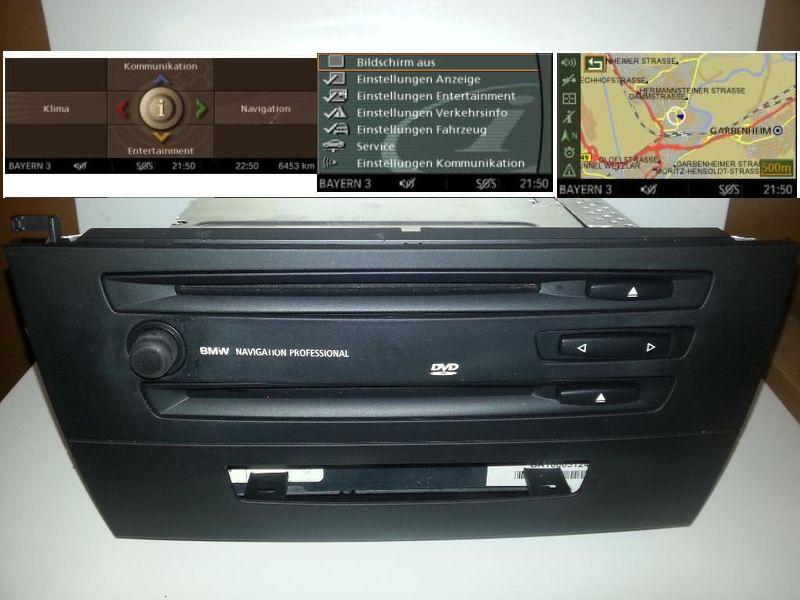

A professional CCC? Jestli ano určo máš to s dvěma šachtami pro CD a DVD, bez programovatelných tlačítek, je tak?

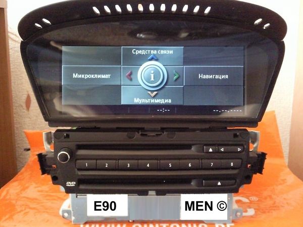

Já měl hodně podobný problém a to asi takový, ráno po delším odstavení se mě vždy rozjela a jela bez problémů ale pokud jsem to vypnul a asi tak do hodiny opět zapnul už se nerozjela jen blikla bíle obrazovka a zase zhasla a takhle stále dokola a někdy nepomohlo ani odstavení na 24hod. Po konzultaci s Matizem byl závěr jasný jednotka je před smrtí, tyhle první modely prostě po čase prý umřou, ale více by ti řekl Matiz. Řešení je sehnat novou jednotku, Matiz dodal zánovní 8tl. CCC z M3, komplet přeprogramoval celé auto a jednotka šlape bez problémů je o hodně rychlejší než tá původní.
Takže asi i tvůj případ.

Jo tady jsou obě dvě starší a novější.
Stará CCC.jpg (61.43 KiB) Zobrazeno 1040 x
Nová CCC.jpg (93.39 KiB) Zobrazeno 1040 x

Klasika, je tu toho hodne o tom napsano. V podstate ti dela pa-pa a brzo se odporouci. Pri prehrani lehne uplne. Vyzkouseno... Shanet novou nebo jit rovnou do CIC. Oboji umim udelat. Pokud sezenes starsi umim jej dat korektne do tveho auta i s vinem, kodovanim atd.
