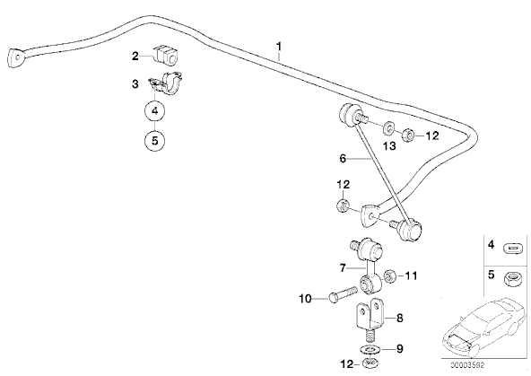

Mě přijde (podle obrázků) že všehny e36,mají uchycení stabíku stejný. 325 má taky tyčku na McPherson.

Rade520 píše:Mě přijde (podle obrázků) že všehny e36,mají uchycení stabíku stejný. 325 má taky tyčku na McPherson.
ale mrkni se, ktery dily jsou pouzity. Na obrazku je to vsechno. Tam mas i uchyceni k rameni u M3, ale cislo toho dilu pro M3 nenajdes. Jedny z prvnich e36 meli jeste stabik chycenej na phersnu jako M3 (Proto se casto podvozky lisi do a od roku 92 nebo tak neco). Nebo to mozna meli jen nektery R6. Ale pak meli vsechny bezny E36 stabik na rameno a jen M3 na phersnu.

#12 Příspěvek od Rade520 »
Máš pravdu. Díl 6 do 10/1991.Jen se pořádně podívat :D
jak teda předělat uchycení k phersnu-koupit M3 tlumiče?
