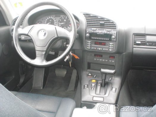

Co konkrétně všechno potřebuješ sundat ? Ta hlavice Tčko je přišroubovaná ze strany BC imbus č.3 ten povolíš a hlavice půjde krásně směrem nahorů.
Tu plochu kulisy kde je ten spínač vycvakneš tahem nahorů nejlíp se chytá u spodu jak je dráha tyče tam strčit pod ní prst a trochu škubneš.
Spínač je z druhý strany takovejma plíškama přicvaklej ty plíčky zmáčkneš a spínač na tebe vypadne.
